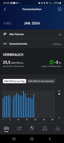

Also ich bin jetzt im Januar mit meinem m50
Bei einem Durchschnitt von 23,5 kWh.
Bin aber auch eher flott unterwegs.
Wenn ich mir Mühe gebe und echt langsam fahre und auf wilde Beschleunigungen verzichte schaffe ich aber auch mal 20 kWh.
Hier in München ist es zur Zeit aber auch echt kalt und ich denke im Sommer würde man auch 18 kWh schaffen

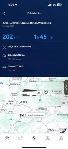

Strecke 559 km, Zeit insgesamt 5h und 3 Minuten, somit über 100 km/h Schnitt inklusive Laden. Reine Fahrzeit 4:20, 3 mal geladen für 8 Minuten, 22 Minuten, 13 Minuten…
Wo ging Tempomat 180. Akku vorheizen war nicht nötig, die 180 machen den Akku von alleine warm…
Etappe 1: 118 km/h Schnitt, 28,4 kWh/100km, +300 Hm
Etappe 2: 138 km/h Schnitt, 27,9 kWh/100 km, +200 Hm
Etappe 3: 140 km/h Schnitt, 28,7 kWh/100 km, kein hm unterschied
Etappe 4: 145 km/h Schnitt, 30,8 kWh/100 km, +50 Hm
Verbrauch für das Wetter und die Geschwindigkeit absolut in Ordnung, da hat mein Model 3 vorher auch nicht weniger verbraucht…

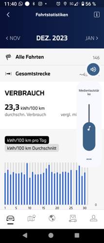

Habe nahezu die gleichen Werte, bin jetzt seit 06.12. und 3500KM bei 24,4kWh.
Ist ähnlich wie mein Verbrauch mit meinem früheren M3P.
Bei mir hat es sich auch so bei 23-24kWh eingependelt.
