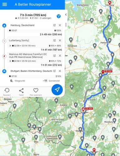

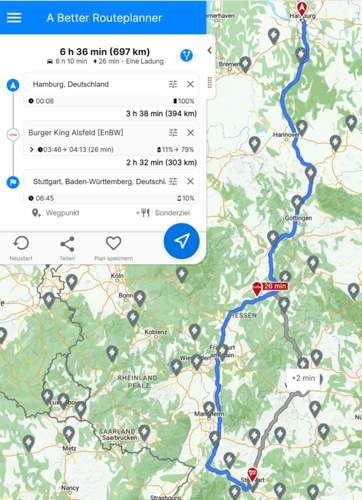

2 h wären aber schon ein dicker Unterschied. Nach meiner Erfahrung sind die Gesamtzeiten von ABRP ziemlich gut und passend. Eine Strecke von 700 km (HH-Stuttgart) wären mit i4 in ca. 7 h zu machen, mit EQS in ca. 6,5 h, siehe Anhang. Das würde bedeuten, dass man mit Verbrenner die Strecke in 5 h macht? Ist das realistisch? Kann man das auf deutschen Straßen mit einem Schnitt von 140 km/h durchpowern? Das sind real oft auch 200 km/h, um limitierte Abschnitte auszugleichen. Ist das nicht ein mordmäßiger Stress? Sind deutsche Außendienstler anderen in ihrer Leistungsfähigkeit aufgrund der Höchstgeschwindigkeit deutlich überlegen?
j.

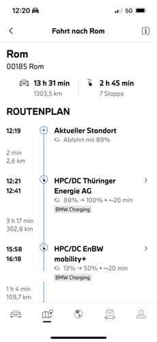

Keine Ahnung wo Du wohnst, von mir bis Italien ist es ein Stück. Bin gerade mit dem i4 M50 unterwegs. Akku zeigt 89%. Die Streckenplanung sagt: 7Stopps, 2.45h Ladepause.
Lass uns unbedingt u. gerne diskutieren, dabei aber bitte in der Sache ehrlich u. fair.
