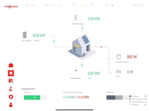

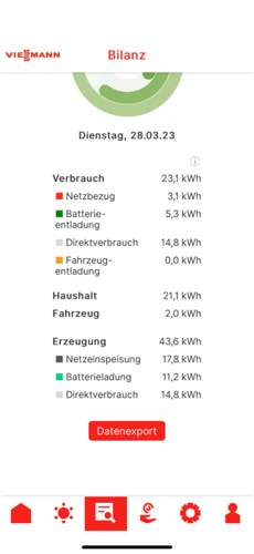

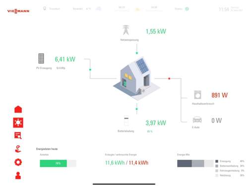

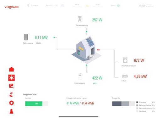

Kann ich nicht. Heute hat das Auto (habe es 30min getestet) 4 min geladen. Siehe Bild.
Dann musste ich arbeiten.
Anbei auch noch die kw Leistung.. wir haben heute mit 9,6kw ca 43 kw erzeugt
Wie groß ist denn Deine Anlage? Ich hab heute mit 9,6 kWp insgesamt 47 kWh produziert und davon 22 kWh in meinen i4 geladen. 10,6 kWh gingen ins Netz. Bei dem was ins Auto ging wurde aber mehrfach zwischen ein- und dreiphasig umgeschaltet
ok, sehe gerade wir haben beide identische Leistungsdaten. Ich bin mir fast sicher, dass dies am ein- bzw. dreiphasigen Laden bei Dir liegt.
Genau wie deine, 9,6 kwp Siehe Bild vorher. Ca 43 erzeugt.
@Kuhli89 meine bisherige Wallbox hat zwar mit der Anlage gesprochen, doch das hat mir - wie oben dargestellt - nichts gebracht. Habe jetzt deshalb die o.g. Wallbox gekauft, die völlig unabhängig ist, und eine API hat, die man selbst programmieren kann, wobei ich das nicht kann. Ich hab mir deshalb eine Shelly 3em gekauft, die den Stromfluss ins Netz und vom Netz misst. Die jeweiligen Daten werden dann von Clever-PV abgefragt, und die steuern dann mit diesen Werten automatisch die Wallbox incl. Umschaltung von ein- auf dreiphasig (und zurück) und natürlich Anpassung der Amperezahl. Ich hoffe, dass dann mein seit Monaten bestehendes Problem gelöst ist und mein i4 durchgängig lädt.
