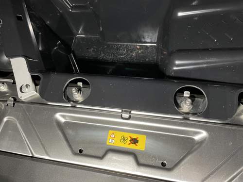

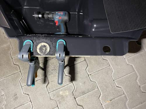

Um das Gefrickel mit der Abdeckung zu verhindern, habe ich die vorderen Löcher für die Gummistopfen mit einer Lochsäge aufgebohrt. Dazu befestigt man mit Schraubzwingen ein Holzbrett am Froot und kann dann die Lochsäge ansetzen. Damit bleiben die Gummis am Deckel und der lässt sich besser aufsetzen.
Heute war es soweit und ich habe diese Modifikation auch umgesetzt. Ergebnis: Top!
Musste es nur leider zwei Mal machen inkl. komplettem Aus- und Wiedereinbau des Frunks.
Also von vorne:

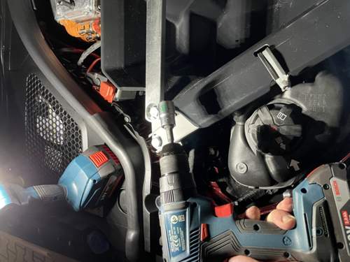

Als erstes muss der Frunk, wenn er schon eingebaut wurde, wieder ausgebaut werden. Dazu beim M-Paket mit adaptivem Fahrwerk die Querstrebe entfernen.
Tipp: wenn ich euch einen Adapter von 1/2" auf Bit besorgt, könnt ihr die Schrauben mit dem Akkuschrauber raus- und reindrehen 😉
Anschließend dann mit dem 68er-Lochbohrer das Loch bohren, dafür das ganze auf ein Stück Holz klemmen, auf dem man richtig ansetzen kann. Ganz wichtig: An der Halterung für den Gummipropfen ausrichten, die ist nämlich in eine Richtung länger als das Gummiteil selbst. Ich hatte zuerst ein deutlich kleineres Loch (sieht man auf dem Bild), das hat zwar für den Gummi gereicht aber eben nicht für den kompletten Deckel! Also rechtzeitig die Größe checken, sonst schraubt ihr dann alles nochmal auseinander und dann wirds anstrengend. Ungefähr mittig hat bei mir aber perfekt gepasst. Wer es komplett sauber machen will, er macht nur das kleine Loch wie auf dem Bild und den Rest dann passgenau mit dem Dremel, ist aber deutlich mehr Arbeit als ein großes Loch.
Beim Bohren immer langsam arbeiten, es wird alles sehr warm und riecht auch selbst bei niedriger Drehzahl schnell verbrannt. Hängt auch mit dem selbstlöschenden Material des Frunks zusammen. Ihr merkt, wenn ihr durch seit, kein Grund nachzuschauen 😉
Wenn ihr dann alles wieder einbaut, klemmt ihr die Gummistopfen wieder in den Deckel et voila: Der Deckel hält wieder genau so, wie es ab Werk war! 😁

Umsetzungsempfehlung: 100% wenn ihr den Deckel weiter verwenden wollt. Genau so sollte es ab Werk und auch von Wokeby sein.
Ausbau der Querstrebe (M-Paket DCC)
Dann das Loch vergrößern
Ergebnis mit großen Löchern

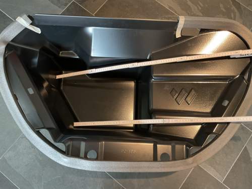

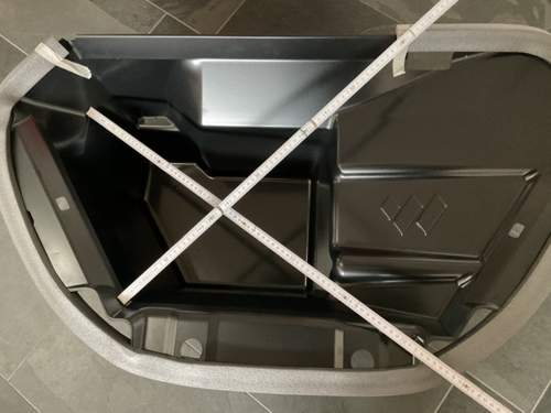

Könnte mir einer der Besitzer den Frunk mal flott ausmessen? 🙂
@Tommy_Hewitt schrieb am 2. April 2024 um 10:33:45 Uhr:
Hab hier einen liegen. Welches Maß möchtest du wissen?
@Kabellade Die von Staubereich an sich. Also die vier Seiten, Tiefe und Diagonalen wären sehr cool.
Tiefe ca 35 cm
Diagonale ca. 43 cm und 56 cm
Breite 46 cm und 32 cm
Länge 30 cm
Lässt sich aufgrund der komplexen Form schlecht messen, daher noch 2 Fotos fürs Gefühl…
Danke! <3
