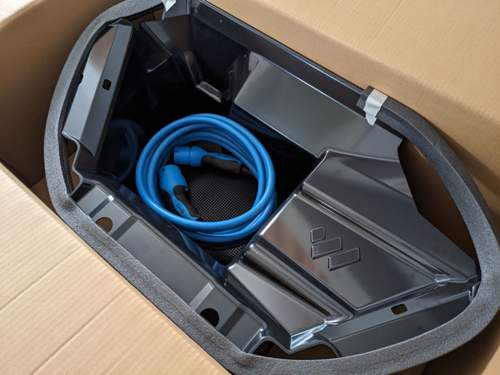

Hier mal zum Einordnen ein Foto mit dem dicken = 22kW 7.5m Mennekes Typ2 Kabel.
Da bleibt noch jede Menge Platz für anderen Kram.
Frunk mit 7.5m Typ2 Ladekabel
