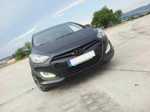

Ah, der Herr GrafKokZ 😁
Ja, ich hab die Logos schwarz und die Schriftzüge entfernt.
Die Logos hab ich mir bei meiner Foliererin mit Plastidip machen lassen, da mein Auto eh nen halben Tag da stand. Ich hätte es auch selbst machen können, aber so hatte ich gleich 2 Fliegen mit einer Klappe.
So wie ich das gelesen habe, muss man nur die zu dippende Fläche vorher gründlich reinigen. Alles drumherum abkleben und schon kann's los gehen. Ich hab 3 Schichten drauf und es schaut wirklich gut aus.
Das Hyundailogo aufm Lenkrad hab ich folieren lassen. Eigentlich sollte es auch gedippt werden, aber der Tuner bei dem ich war meinte, dass es foliert im Innenraum besser ausschaut, als gedippt.
Die Schriftzüge sind relativ easy zu entfernen.
Die einen wärmen den Kleber mitm Fön auf und ziehen dann die Buchstaben Stück für Stück ab oder wie ich, mit Angelsehne - 2€ im Baumarkt. Damit hast du die Buchstaben schon mal ab.
Die Klebereste bekommt man am besten mit Silikonentferner ab. Hatte ich aber nicht parat und hab es daher mit Glasreiniger und nem alten Mikrofasertuch gemacht. Wenn alles ab ist, kann es sein, dass du noch ein paar Witterungsumrisse der Buchstaben hast. Die gehst du entweder mit leichter Schleifpaste an oder mit Politur.

Bild-6
Hyundaieblem-schwarz
passt!
Schaut doch hübsch aus 🙂

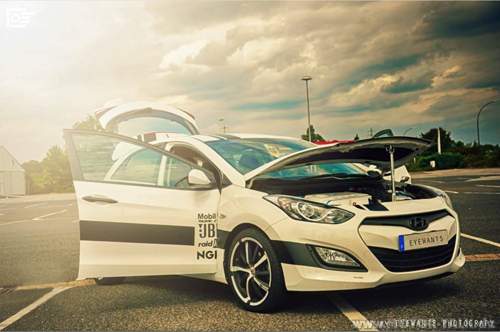

Aber hey, ich hab was zur Aufhübschung deines Babyblau's...
Was sagste zu den Streifen von den TFL/NSW aus? 🙂
Würde deinem doch gut stehen!
Photo-3887-01575fe2
Photo-3888-dbfc541c
Hm, in weiß kann der i30 ja auch gut aussehen 😁
Was alleine Felgen schon teilweise ausmachen können ^^
Die Streifen haben mich irgendwie spontan an nen Footballspieler erinnert xD
Frage wäre dann nur in welcher Farbe? Er hat ja schwarz-matt wenn ich's richtig gesehen habe.
Weiß nicht ob's vielleicht bisschen fehl am Platz aussieht bei meinem Blau.
Und was benutzt der eigentlich da als Haubenaufsteller?
Keine Ahnung 😁
Naja, trotzdem find ich den seine Felgen nicht soooo schick, da se jeder 3. an seinem Auto hat.. gab's wahrscheinlich bei ATU oder Felgenoutlet im Angebot...
Aber ja, Felgen können ganz schön was ausmachen... schau den den im Anhang mal an.. da passt das Gesamtkonzept einfach... solche Felgen allein, würd ich mir sonst nie aufs Auto stecken...
