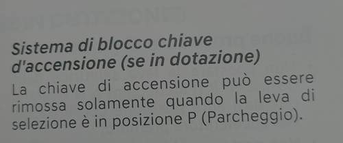

Hallo zusammen, ich habe einen neuen i20 mit Automatik. Ich habe gerade festgestellt, dass sich der Schlüssel in jedem Gang rausziehen lässt. Ich hätte erwartet, dass das aus Sicherheitsgründen nur auf "P" passieren dürfte. Hat das Auto keine Sperre im Zündschloss, wenn das Getriebe nicht auf P steht? Ist dieses Verhalten normal oder ist es ein Defekt?

@new-rio-ub : ich habe noch mal in der Anleitung nachgeschaut, da steht folgendes:
Zündschlüssel-Sperre (falls vorhanden)
Der Zündschlüssel kann nur abgezogen werden, wenn der Schalthebel sich in der Position P (Parken) befindet.
Das Auto ist für den italienischen Markt und wurde in Italien zugelassen. Die Lösung des Rätsels liegt in der Wörtern "falls vorhanden". Dies scheint also für den italienischen Markt nicht immer der Fall zu sein.
Anleitung (italienisch)

Interessant, sollte man beachten wenn man einen Reimport kauft.

Die Gebrauchsanweisung hatte ich übrigens schon gelesen, nur die Anmerkung "falls vorhanden" war mir auf dem ersten Blick nicht klar gewesen, es ist auf Italienisch etwas schwammig formuliert.
Dass es das Auto für den deutschen Markt eine davon abweichende Ausstattung haben könnte war mir nicht bewusst, deshalb habe ich zuerst nicht erwähnt, dass das Auto in Italien zugelassen wurde.
