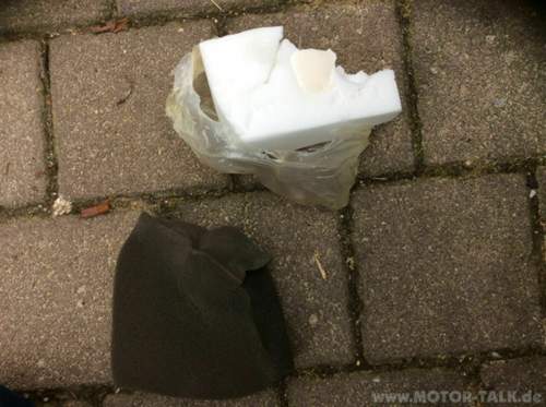

Kann mir jemand sagen wie ich beim Mondeo Bj. 98 BAB die Blende an der Scheibenseite bei der die Luftausströmer für die Frontscheibe sind runtergeht.Da ich immer wieder Wassereintritt im Fußraum habe das von ganz oben kommt ( komischerweise nicht immer )wäre das mein letzter Versuch evtl. Beim entfernen der besagten Blende von oben was zu sehen wo das ganze Wasser gelegentlich herkommt.Es wäre super ein paar Antworten zu bekommen das ich endlich keinen wassereintritt mehr habe.pollenfilterkasten kenne ich schon !!

Ich habe das Auto damals neu gekauft,ab wann das Wasser ins Auto gelaufen ist kann ich nicht sagen ,mir ist es nur aufgefallen als ich die Eistiegkeiste auf der Fahrerseite entfernt hatte das unter dem Teppich Wasser ist.Es ist Regenwasser von der Waschanlage ist es nicht ,müßte dann ja nach scheibenreiniger riechen.Eine neue Frontscheibe habe ich vor ein paar Jahren bekommen da läuft auch nichts rein.Ich hab die Fahrerseite mit dem Dampfstrahler im Scheibenbereich,Motoraum,Türscharniere,Schiebedach regelrecht ersäuft ist aber kein Wasser reingelaufen (???).wieder ein anderes mal bei Regen nur beim Fahren läuft Wasser rein.Es kommt von der A-Säule über dem Frontklappenöffner runter und läuft unter den Teppich.Ich hab schon die ganze Dämmung soweit möglich weggemacht man sieht aber nicht genau wo es herkommt.Oder kann sich evtl das Wasser nach ein paar Tagen irgendwo sammeln und dan beim fahren reinlaufen.

Es kann der Übergang vom Wasserkasten in den Kotflügel sein, dort ist eine Dichtmasse aufgetragen die undicht wird.
Es gibt auch hinter der Radhausschale Löcher mit Stopfen. Wenn diese fehlen und kaputt sind kann auch Wasser reinkommen.
Die Stöpsel im Radhaus sind drin,im Motorraum Bereich A-Säule habe ich alle Gummitüllen und Kabeleingänge mit Karosseriekitt zugekleistert.....Robert,kannst du mir genauer beschreiben was du mit dem Übergang vom Wasserkasten in den kotflügel meinst,bzw. wie komme ich da dran.In einem Beitrag war etwas vom Windlauf.Den habe ich auch schon abgeschraubt da konnte ich aber gar nichts sehen wo da irgendeine Öffnung oder ähnliches wäre wo Wasser eindringen kann.....Kotflügelablauflöcher und Schiebedach ablaufschlauch ist auch frei.Darum würde mich das mit dem PVC genauer interessieren wo und wie ich da dran komme.ein Bild wäre natürlich super bin aber schon dankbar über eine genaue Beschreibung.
Wenn ich richtig verstanden habe, hat der TE Wasser im Fahrerfußraum. Wäre der Pollenfilterkasten undicht, dann hätte er Wasser im Beifahrerfußraum. Genauso, falls die Wischwasserleitung zur Heckscheibe undicht wäre.
