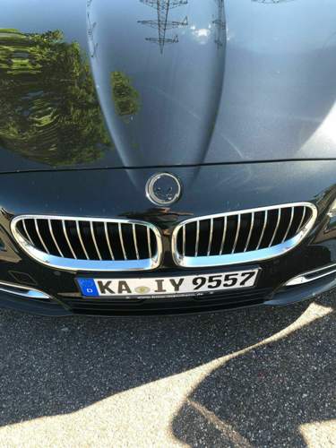

So kurz zum Emblem. Ich war beim BWM-Autohaus die mir das Emblem dann auch "montiert" haben. Leider nicht richtig. Als ich nach der Arbeit nochmal nachgesehen habe konnte ich den Deckel mit einem Finger entfernen.Scheinbar sind die Löcher im Deckel etwas knapp. Der Kollege hat das Teil also nur aufgelegt aber es ist nix eingerastet. Sowas nennt man bei uns Murks. Um es kurz zu machen: Ich bin zu Auto-Glas im Globus Wiesental. Der hat die Werbung verdient. Wir haben dann zu zweit den Deckel montiert. Mit einem abgekröpften Schraubenzieher von innen gegengehalten und dann von außen inclusive. Scheibenkleber aufgedrückt bis es richtig eingerastet ist. Der Kleber ist für die Ewigkeit und der Deckel jetzt richtig bündig. Der Händler bekommt morgen dann noch einen Anruf von mir.
Jetzt hoffe ich dass ich einfach Spaß haben kann mir dem geilen Auto. Anbei noch ein paar Bilder.

Da denke ich nur.Die armen Käufer nach Dir,wollen mal das hässliche vergilbte Emblem aus tauschen.😁
Der Eine zum anderen:"Das BMW Zeichen schaut ja nicht mehr so gut aus",der andere:"Ja hast Recht,das tauschen wir einfach aus,ist ja nur gesteckt und außerdem werden die BMW Zeichen schon seit 15 Jahren so schnell hässlich".
"Ups,das Mistding geht ums Verrecken nicht runter,ist doch nur gesteckt?Was ist denn da los".
Gesteckt und geklebt... warm machen... dann klappt es...
Das das Emblem nach 2,5 Jahren
abfällt ist einfach nur arm, bei meinem e36 Zweitwagen hält es schon 22Jahre. Der Kleber der auf der Haube ist, ist ne Art doppelseitiges Montageband, nicht wirklich gut .Plus das die Steckverbinder aus Plastik sind. Wie gesagt früher waren die aus Metall.

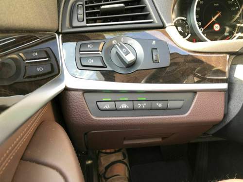

Bei den Fotos fehlt da nicht beim Lichtschalter eine Stellung? Standlicht oder Abblendlicht?
