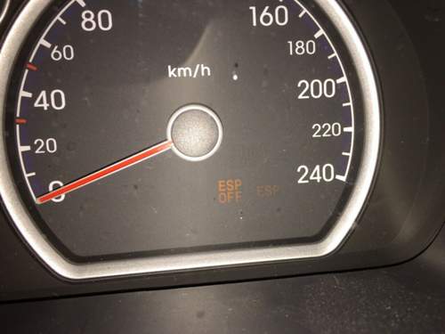

Seit ungefähr 3 Wochen glimmt bei dem Auto die ESP-Lampe. Das kann man sich ungefähr so vorstellen, wie wenn man eine 12V-Lampe nur mit 6V beschaltet.
Das ESP & das ABS funktioniert aber tadellos, kann man ja bei den Witterungsverhältnissen problemlos testen 😉. Wenn das ESP regelt, dann blinkt die ESP-Lampe zwischen voller Leuchtkraft und glimmen, ebenso merkt man mehr als deutlich im Pedal, wie das ABS eingreift - so wie man es halt gewohnt ist.

Mach mal bitte ein Foto wenn geht und lade es hier hoch.

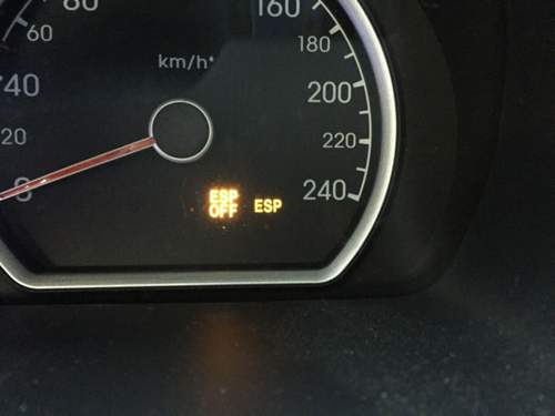

Die ESP-OFF-Leuchte ist nur zum Vergleich der Leuchtintensität mit an, das manuelle Abschalten des ESP geht ohne Probleme. Ich hoffe man erkennt den Unterschied.
Was mir noch aufgefallen ist: Die ESP-Lampe bleibt genau so lange aus, wie die ESP-OFF-Taste gedrückt wird. Sobald ich die Taste los lasse leuchtet sie wieder.
@Endi14 schrieb am 18. Januar 2017 um 19:43:20 Uhr:
Ja, gut, das ist schon eindeutig.Ist ja schon fasst AN statt glimmen.
Also nochmal, du drückst die ESP OFF Taste und das ESP Lämpchen glimmt dann nicht mehr ?
Ja genau, aber nur so lange ich auf die ESP-OFF-Taste drücke. Ist der Finger weg ist das Problem wieder da.
