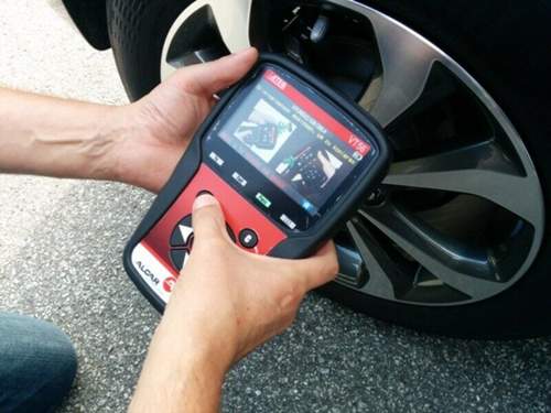

Da vor diesem Problem aktuell ja mehrere stehen, will ich euch mal verdeutlichen wie man an die Sache herangehen muss, ohne einen umständlichen Besuch beim Hyundai Händler.
Was wird benötigt:
Ein Händler der einen Bartec Tech400 oder Tech500 Scanner hat. Mit diesem funktioniert auch das klonen der ID´s perfekt.
Fahrzeugverwendungsliste --> http://www.bartecautoid.de/pdf/...o-id-r51-6-coverage-chart-german.pdf
Hiermit scannt man die einzelnen ID´s der originalen Sensoren, OHNE das man die ausbauen muss. Das Gerät wird nur an den Reifen bzw. Sensor gehalten. Die Daten werden für jeden Reifen (Position) abgespeichert.
Man benötigt die richtigen Uni Sensoren - bitte nicht Steinigen, aber aus dem Kop glaube ich es waren welche von Schrader...
Da die ID´s Fahrzeugspezifisch im Gerät abgespeichert sind, kann man sich an die Arbeit machen die UNI Sensoren zu programmieren.
Hier gibt es wiederum zwei Optionen - neue ID´s Fahrzeugspezfisch erstellen - diese müssen dann über OBDII Initialisiert werden oder ID´s kopieren - das ist die Option die wir wollen.
Die neuen UNI Sensoren werden nur an das Gerät gehalten und können nacheinander programmiert werden. Hierbei gibt das Gerät immer die Position des ursprünglich gespeicherten Sensors (links vorne... recht hinten..) aus - ob dies beim i10 überhaupt berücksichtigt werden muss, kann ich nicht beurteilen. Bei unseren Test haben wir die Teile an die Position geschraubt, von dieser wir die ausgelesen hatten.
Uni Sensor auf die Stahl oder Alufelge - theoretisch passt der auf jede Felge, Reifen aufziehen, mit Luft befüllen, wuchten anbauen und freuen....
Funktioniert tadellos ohne irgend einen Besuch beim Vertragshändler.
Wichtig! Natürlich kann das ganze auch mit Geräten anderer Hersteller funktionieren. Da der i10 allerdings ziemlich neu ist, kann das nicht jedes gerät und auch nicht jeder UNI Sensor!
Bei Bartec war das so, nachdem die ID´s eingelesen und die Fahrzeugdaten eingetragen wurden, liefert das System automatisch die Info welche Unisensoren verwendet werden können.
Viel Glück!

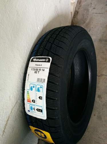

Hier mal meine Auflistung...
4x RIAL Milano 5,5x14 4x100 ET43 63,3 (Titanium)
4x 175/65R14 82T POLARIS 3 Barum (F, C, 71dB)
4x UniSensoren
1x Programmierung und Montage in Eigenleistung (kostet mich praktisch nichts)
Gesamt HEK inkl. MwSt: 608 EUR
Wie das geht und was der Händler dazu braucht findest du ein paar Beiträge weiter oben...
LG
Roland

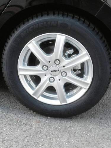

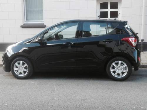

Moin,
hier liefere ich die Fotos nach:
Heute montiert Rial Davos Felgen in Silber mit Michelin Alpin A4 Winterrädern und Sensoren.
Komplettpreis incl Montage 790€ und dabei gab es einen Tankgutschein über 30€ von Michelin.
Der erste optische wie fahrtechnische Eindruck hinterlässt mich absolut zufrieden

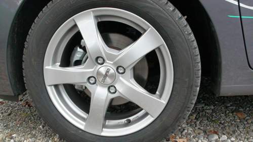

@mueller-ka schrieb am 14. Oktober 2014 um 21:43:13 Uhr:
So, dann ich auch mal. Habe bei meinem Hyundai-Händler folgendes Angebot erhalten:
Dezent Alus 185/55R15 86H mit Nokian WR D3 Reifen für 940 Euro inkl. Sensoren und Montage. Fand das Angebot in Ordnung, deshalb auch gleich montieren lassen.🙂 Möchte auch noch Fotos nachliefern. 😉
Hier nun die Fotos:
Dsc01688
Dsc01690
