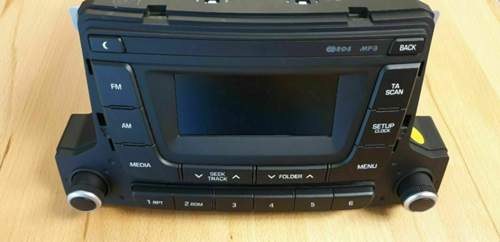

ich habe mir am Wochenende einen i10 zugelegt, der leider nur das einfache Radio hat und möchte nun vor allen Dingen wg. der Bluetooth Verbindung (Freisprecheinrichtung) das bessere Radio einbauen. Eine Lenkradbedienung für das Telefon habe ich natürlich nicht.
bisher B96170B96004x (ohne Bluetooth und CD)
neu B96170B90504x (mit Bluetooth und CD)
(s. auch Bilder)
Der Einbau durch einen versierten Mechaniker dürfte kein Problem sein, oder ?
Gibt's einen fahrzeuggebundenen RadioCode ?
Passen die Anschlussstecker ?
Funktioniert die Freisprecheinrichtung auch ohne Lenkradbedienung also wenn ich ein Gespräch am Handy annehme?
In den hinteren Türen habe ich keine Lautsprecher, kann ich das in diesem Zusammenhang auch gleich aufrüsten, liegen bereits Lautsprecherkabel, ich denke mal nein oder ?
Hat jemand eine gute Lösung für eine Handyhalterung parat ? Welche Halterung passt evtl. mittig auf das Armaturenbrett.
Kann mir jemand mit guten Tipps weiterhelfen? Bin für jeden Hinweis dankbar.

Guck mal hier.
http://www.hyundaiboard.de/.../#post441544
Die Belegung ist fast identisch aber Du brauchst ein passendes Mikrofon. Und das muss an den Stecker.
Berichte mal, wenn es Dir gelungen ist.
