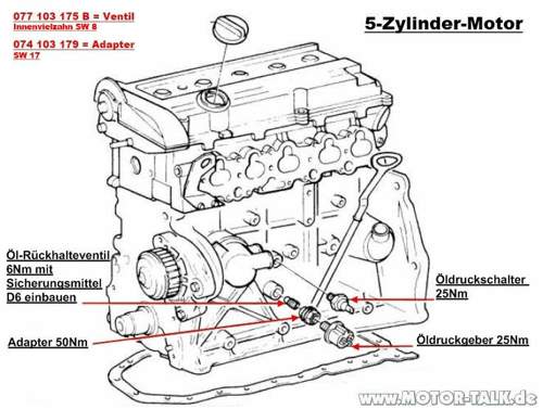

Moin
der NG hat (oder sollte zumindest) das Öl-Rückhalteventil im Block haben, welches verhindern soll dass der Zylinderkopf bei Motorstillstand leer läuft und die Hydros beim Motorstart los tackern.
Wenn dies noch nie getauscht wurde, dann kann man da mal rangehen.

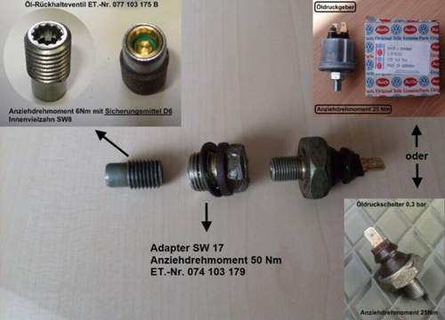

Mir fallen da beim NG verschiedene lösungsansätze ein:
1. ) Es sind garnicht die Hydros die klappern, sondern der Stößel der Vakuumpumpe. Kann man testen indem man den Stößel ausbaut.
2.) Es sind Ölkanäle verstopft. Hier würde ICH einfach mal die Nockenwelle und Hydros ausbauen und nur die Kurbelwelle mit dem Anlasser drehen lassen, und dabei beobachten ob/wie überall Öl im Zylinderkopf ankommt.
Wie die Ölversorgung im 5 zylinder genau aussieht weiss ich nicht. Guckt' man sich die Kopfdichtung an, sieht man dass auch beim 5 zylinder an einer Zylinderkopfschraube eine Ölbohrung ist.
3.) Die Ölpumpe quittiert den Dienst. Könnte durchaus ein frühes symptom einer mangelschmierung sein. Der zylinderkopf und die hydros sind das letzte glied in der kette, eventuell kommt da einfach kein oder zu wenig öl an.

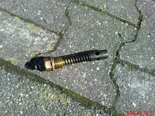

4.) Der das Überdruckventil in der Ölpumpe klemmt/ist verschlissen. Auch das hat eine mangelschmierung zur folge.
Kost nicht viel das zu checken/erneuern und ist einfach: http://www.audi-80-scene.de/.../...der_%C3%96lpumpe_instandsetzen_(NG)
5.) Das ölrückschlagventil im Motorblock, wie von level44 schon geschrieben.
6.) Es ist der falsche Ölfilter verbaut. Es gibt ölfilter mit nem rückschlagventil drin, und welche ohne. Wobei ich mir nicht sicher bin ob man den mit noch braucht, wenn das rückschlagventil im Motorblock in ordnung ist...

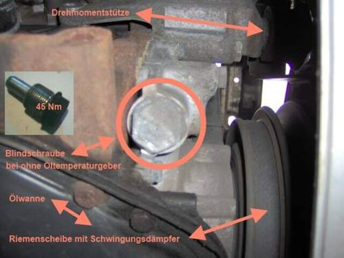

zu 5. Ölrückschlagventiel: Wo genau sitzt das gute Stück denn? Muß man dazu auch die Ölwanne demontieren? Falls ja - sollte die Werkstatt das Teil zusammen mit dem zuvor beschriebenen Überdruckventiel tauschen?
Teilenummer lautet 077103175B; sitzt auf der fahrerseite vom block hinter dem öldruckgeber. Der öldruckgeber ist so ne kleine "dose".
Hier ungefähr:
http://postimg.org/image/5kk6czm4r/

Moin Rene
sach mal ist das Bildchen in meinem ersten Beitrag nicht sichtbar ?
Da stehen Werkzeug inkl. Schlüsselweiten, Drehmomente, Teilenummern und die Einbauposition drauf bzw. sind schematisch dargestellt.
Das Ölrückhalteventil sitzt unter dem Öldruckschalter, genauer hinter einem Adapter unter dem Öldruckschalter. Ausser dem Öldruckschalter und diesem Adapter* wird normal nix weiter demontiert um an dieses Ölrückhalteventil zu kommen.
*Der Adapter sitzt, wenn zB. noch nie gelöst, mitunter wie verschweißt. Er wird vllt. oder ist schon vergnaddelt, und deshalb ist dessen Teilenummer als Eventualposition mit aufgeführt.
Das Öldruckregelventil sitzt im Ölpumpengehäuse unter bzw. auf einer Blindschraube, wenn kein Öltemperaturgeber verbaut ist. Mit Öltemperaturgeber sitzt es auf diesem Geber. Ich denke nicht daß dieses getauscht werden muß, wenn überhaupt dann eher die vorgesetzte Druckfeder.
zum Verständnis mal ein paar Pics eingeworfen...
PS: bei meinem NF2 war dieses Ventil teilweise durch einen gummiartigen Fremdkörper verstopft, welchen ich als Innerei des Ventils wertete.
8-5-oel-rueckhalteventil
G8-oeltempgeber-oeldruckregelventil
21-2-oeltemp-blindschr
