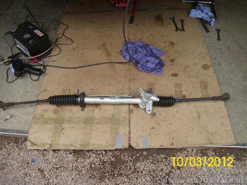

Habe einen 35i Variant Bj. 90 mit 288000 km ohne Rost
Das Lenkgetriebe sifft. Kann man die Abdichtung Problemlos wechseln? 😕
Kann man das Hydraulische Lenkgetriebe gegen ein mechanisches Lenkgetriebe wechseln 😕 was brauche ich noch für teile? Riemenscheibe WAPU, Riemen ( Lenksäule zu kurz)

...würde ich dir keinesfalls empfehlen.
...Servo-Lenkgetriebe gibt es genug beim Schrott...Ca. 60€ bis 80€.

Hallo
bin noch am nachdenken 😕 es wird wohl nein neues Lenkgetriebe (Austausch) mit Filter werden

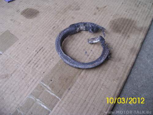

Hab’s erstmal ausgebaut und das Flammrohr gleich mit. Dann kommt die Originale Gusdichtung wieder rein damit das Quietschen beim Lastwechsel aufhört. Das geht mir aufs Schw… .

Hallo
Wir haben Fertig. Montag noch Spur einstellen.😉
Da hab ich auf der linken Antriebswelle 2 Kaputte Gummis gefunden. 😠
Das wird auch noch erledigt
Ach ja der Filter war beim Lenkgetriebe mit bei. Der ist magnetisch und soll nach einem Jahr getauscht werden. Mal sehen.
