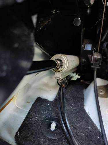

kennt jemand hier einen Spezialisten, der Hydraulikzylinder (für den W209) überholt bzw. im Austausch anbietet ?
Ich konnte bis jetzt nur rscauto.de finden, hab noch keine Antwort auf meine Anfrage und dort wird der W209 auch nicht gelistet.
In den USA habe ich auch noch eine Firma gefunden, habe aber keine Ahnung, wie lange der Versand nach DE so dauern könnte.

Ich habe inzwischen mit MJ Produkte telefoniert ...
Es gibt definitiv in DE niemanden, der die Hydraulikzylinder vom 209 überholt bzw. einen Dichtungssatz dafür anbietet. Der Grund ist, dass niemand auf die Überholung Garantie geben möchte, denn die Zylinderwandstärke beträgt 1,5 mm und ist aus Aluminium (!) gefertigt und - wie schon gesagt auch noch gecrimpt ...
Ich bestelle nun 3 Zylinder bei TopHydraulics in Oregon aus deren Lagerbestand und sende meine dann nach dem Austausch zurück.
