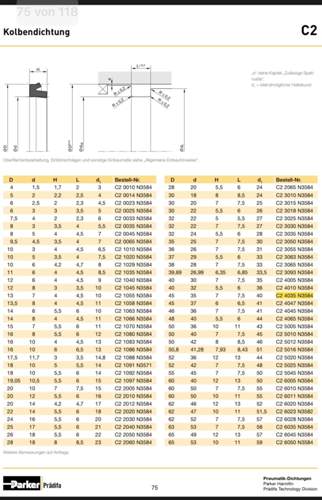

Zu 1: Ein Ersatzteil von BMW gibt es nicht, allerdings ist die Dichtung vom Originalhersteller erhältlich. Es handelt sich um Parker C2 4035 N3584 NBR. Das „NBR“ kann wichtig werden, wenn es um das richtige Öl geht. Es steht für Nitril Butyl Rubber, deutsch kurz Nitrilkautschuk. Das ist ein klassischer und sehr robuster Dichtstoff in Hydrauliksystemen.
Bei Ebay usw. werden die Dichtungen ab und zu so um die 30€ angeboten. Man bekommt sie auch von Hydraulikservice Firmen, die sind aber nicht unbedingt auf Privatkunden spezialisiert. Es gibt Mindestbestellwerte usw. und inkl. Versand kommt man da unter 30€ auch nicht weg.
