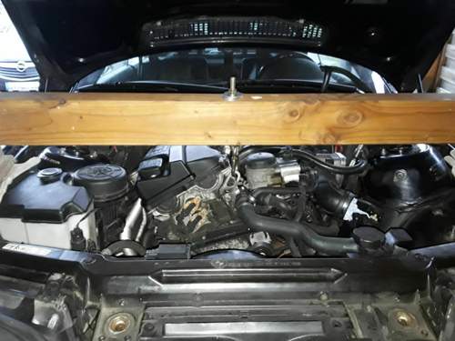

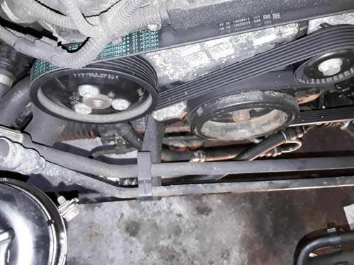

Moin Leute,
bei meinem 318 ci Cabrio stehen zur Zeit meine Saisonvorbereitungsarbeiten an und bei der Durchsicht des ganzen Fahrzeugs habe ich feststellen müssen, das meine Servolenkung etwas Hydrauliköl verliert (besser, es schwitzt dort leicht an den gecrimpten Schellen), und zwar am Druckschlauch der Servoleitung. Nachgefüllt musste bislang keine Flüssigkeit werden, sie war jedoch am Minimum im Ausgleichsbehälter. Wie ich festgestellt habe, hat dieses Modell ein völlig anderes Schlauchmodell als die Sechszylinder und neu ist der mit 280,00€ nicht ganz billig und als Neuteil ausser beim Lebmann nicht zu bekommen. ETK 32416774212
Jetzt meine Frage. Kann man so etwas gebraucht kaufen (die etk steht auf den Schläuchen, die in der Bucht verkauft wurden, nicht mehr drauf) oder gehe ich besser zum Hydraulikspezi um die Ecke und lasse die Schläuche dort nachcrimpen oder gar erneuern?
Vielen Dank schon mal im voraus für eure Hinweise.

Einfach Lecwec einfüllen und alles ist in Deinem beschriebenem Fall wahrscheinlich wieder dicht,
das kostet ca 20 Euro.
Hatte das gleiche Problem! Es wirkt ein hoher Druck auf den Schlauch, zudem wird das Volumen vom Schlauch beim Lenken auch immer minimal erhöht, dadurch werden die gecrimpten Stellen mit der Zeit undicht.
@Sportler-69 schrieb am 9. März 2019 um 12:45:42 Uhr:
Danke für die Antwort. Und das wurde wirklich dauerhaft dicht? Wie lang hast du das jetzt so drin? Ich hab sonst vor, das Liqui Moly Produkt einzufüllen.
Liqui Molly kann man bei solchen Symptomen vergessen. Habe das schon über ein Jahr drin, ist immer noch Dicht.

Das Lecwec ist einfach das beste Mittel für alle Undichtigkeiten am Motor, Getriebe, Servo und Differential. Habe damit auch schon das schwitzende Getriebe und einen Simmering am Differential dicht bekommen.

Ziehe das alte Servoflüssigkeit mit einer Spritze aus dem Servobehälter, schütte dann die neue Servoflüssigkeit ATF Dexron II zusammen mit dem Lecwec nach Anleitung rein.
Nach 2 Wochen sind Deine Leitungen dann dicht sofern die nur etwas ausschwitzen, bei größeren Undichtigkeiten muss man die Leitungen natürlich tauschen.
Ich finde da braucht man jetzt keine ellenlangen Treads drüber schreiben😰 Das haben viele E-46 Fahrer auch schon so gemacht.
Bevor man bei so kleinen Undichtigkeiten teuere Teile tauscht, versucht man es am besten erst mal auf diesem Weg.
