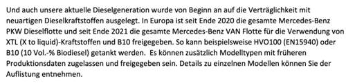

Ich lese das so, dass alle Diesel Vans ab 2020 HVO Fahren können. Nur zusätzliche Fahrzeuge werden separat gelistet. Siehe auch den cutout im Anhang
Cutout Zulassung HVO100 bei MB
Es gibt mittlerweile eine offizielle Auflistung, welche 447 für XTL (also auch HVO100) freigegeben sind:
https://operatingfluids.mercedes-benz.com/sheet/138.56
