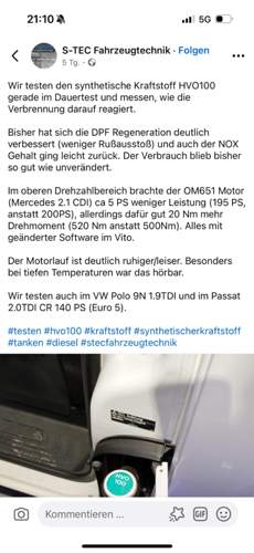

https://www.facebook.com/share/1A8Lf8x7to/?mibextid=wwXIfr
Da gibt es wohl gerade einen Test
Interessant ist der Hinweis: "Alles mit geänderter Software im Vito"
Es handelt sich also um einen Vito aus dem Bauzeitraum 2014 bis 2019 mit einem Dieselmotor der Baureihe OM651 in der Leistungsklasse 100 kW (136 PS) oder 120 kW (163 PS) oder 140 kW (190 PS), nach geänderter Software mit einer womöglich gemessenen Leistung von 200 PS und einem nicht näher erläuterten Vergleich der Ruß-Emissionen Serie vs. nach geänderter Software.
Somit erübrigt sich jede Aussage über "weniger Rußemissionen".
