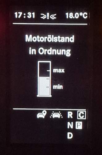

Interessanterweise ist der Ölstand zeitgleich von max auf knapp über halb gefallen, was aber bei der lausigen Messeinrichtung beim OM654 auch purer Zufall sein kann. Ich werde das weiter beobachten und berichten.

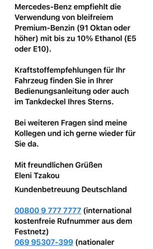

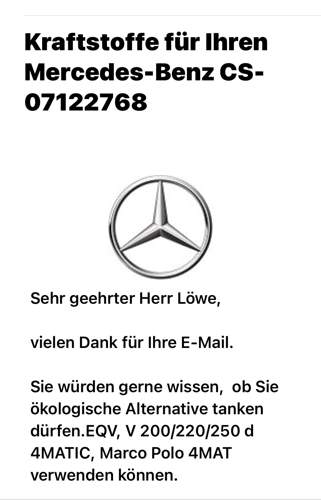

Also ich habe über die Mercedes Website einfach mit meiner FIN direkt angefragt und die angefügte Antwort bekommen. Es ist immer wieder herzerfrischend mit dem customer service Kontakt zu haben 🙂.
Inzwischen habe ich mich mal durch die Tabelle aus dem Link von andiberndi (vielen Dank) gewühlt und in meiner Bestellung alle freigegebenen Codes gefunden, so dass ich es auch mal probieren werde. Ist denke ich besser als Super-Benzin....
Gruß Winfried
Antwort_Teil 1
Antwort_Teil 2
@Winfried_loe - Ich würde bei einem Diesel auch kein Super-Benzin tanken 😉
