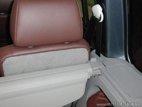

Moin Moin,
Ihr habt ja gute Ideen,allerdings würde ich nicht zu dieser Polyester-Nummer raten.
Jeder der mal in einem Plastik-Boot war,weiß wovon ich spreche,und wird es verstehen!
es stinkt wie Sau! und Ewig!!😉
Meine Lösung...😎....Heckrollo😎
Cimg7455
Cimg7375
da fehlt der dreieckige Ring!
Das Rollo geht aber für den TE nicht. Wegen Umbau/Einbau. Außerdem ist die Zielsetzung, was darauf ablegen zu können.
mein Tip war ja nur eine Anregung!

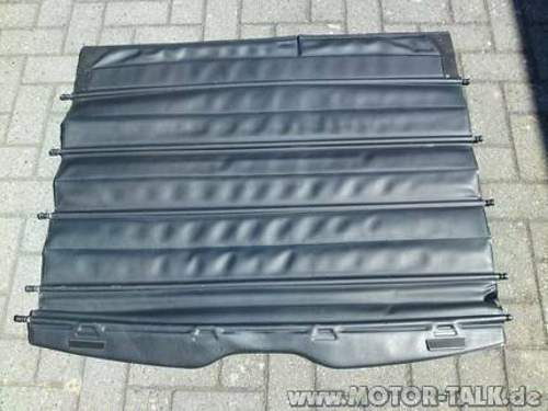

Ich hatte in meinem alten Passi Syncro ein Heckrollo drin,dass man zusammenschieben konnte😉
und das war auch schön Stabil....
das Rollo so nachzubauen ist ja auch kein Heckenwerk😛😉
bis denne dann😎
Passi-35-heckrollo
Weiß man ja nicht, ob ein Rollo übern Rolli passt...
Schön wären wirklich mal Bilder vom Istzustand. 🙄
Hi Ulf,
ich habe ja dieses abgebildete Heckrollo in grau bei mir verbaut😉
das Ziehharmonika-Rollo aus dem Passat 32B war ja wie abgebildet!
einfach ein paar Alustangen auf Maß tütteln,und mit Kunstleder in Grau drüber....fertich!
Geht nicht,gibt es nicht!....
mach es zu deinem Projekt 😉
