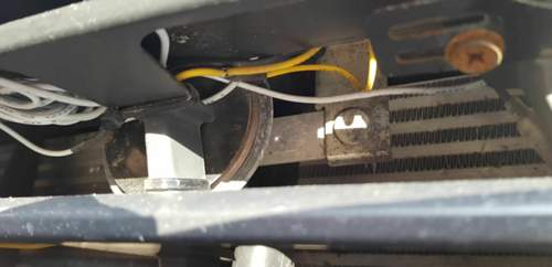

@Madu4u schrieb am 13. Februar 2018 um 17:03:06 Uhr:
Hallo, ich habe in meinem Vito auch ein Doppelsignalhorn eingebaut. Du kannst den Grill von oben entfernen, wenn du eine geteilte Front besitzt. Es ist relativ einfach. Danach kommst du gut an die Originalhupe ran.

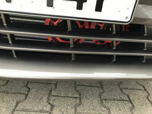

Ok, also der Grill und die lackierte Frontschürze sind zwei separate Teile. Du öffnest die Haube und entfernst die Schrauben vom Grill. Dann den Grill vorsichtig entfernen (ich glaube, er war unten rum geclipt). Danach kommst du mit nem Maulschlüssel gut an die Originalhupe ran. Das Kabel ist teils mit Kabelbindern fixiert. Mein Zweitonhorn stammt aus einem 2001 Dodge Ram, kommt aber von Bosch. Beim Einbau darauf achten, dass die Öffnung nicht direkt nach vorn zeigt. Hört sich zwar gut an, aber leider nicht lange. Da sammelt sich beim Fahren so einiges drin.

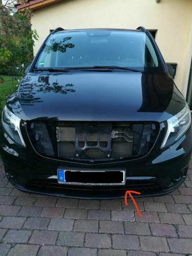

Weiß jemand, wie der Grill von Vito MOPF mit Distronic abgeht? Sieht aus, als ob oben drauf nur Spreiznieten verbaut sind, ist das alles oder versteckt sich noch irgendwo ne richtige Schraube?
Hab mir jetzt auch Hella Zweitonfanfaren geholt, die Werkshupe klingt wirklich wie ein Witz. 🙄
Da dürfte es keinen Unterschied geben. Der Distronic Sensor sollte in dem Träger sitzen, den man bei dem zweiten Foto von Madu4u sieht.
