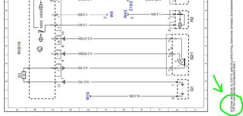

....Du hast ja das Schaltschema der Hupe im Bild hier eingestellt, wobei es nicht ersichtlich ist, zu welchem Fahrzeug dieses Schaltschema gehört.
Sei es drum, dies Schaltschema ist nur gültig für die Serienausstattung! Alle nachträglichen Einbauten sind generell so einzubauen, daß sie die Serienausstattung, wie die Steuergeräte, nicht überlasten oder beschädigen. Der Hersteller kann nicht vorhersehen, welche Änderungen an der elektrischen Anlage vorgenommen werden.
Alle Änderungen an der Elektrik eines Fahrzeuges muß fachlich und sachlich richtig ausgeführt werden, schon allein deshalb, damit die ABE nicht erlöscht.
Da die Komponenten, die in der Steuereinheit verbaut sind nicht für die Leistungen ausgelegt sind, die eine zusätzliche Hupe benötigt, muß diese über ein zusätzliches Schaltrelais angeschlossen werden. Dieses Schaltrelais, oder auch Hupenrelais genannt, ist dabei möglichst nah bei der Hupe zu verbauen.
Wichtig dabei ist, daß jeder Stromkreis über eine Sicherung zu führen ist, damit Dein Fahrzeug nicht zum Feuerzeug wird. Da ich davon ausgehe, daß Du und jeder der hier die Beiträge liest, seine elektronischen Bauteile und oder sein Fahrzeug nicht verglühen sehen möchte, sind für zusätzliche Einbauten, wie sie Hupen nun einmal sind, gewisse Spielregeln zu beachten. Egal, ob die Hupe über + oder - angesteuert wird. Es kann durchaus sein, daß die Hupe bei dem einen oder anderen Fahrzeug über + angesteuert wird, aber meines Wissens wird eine Hupe über - angesteuert. Dies findet man aber spätestens über den Schaltplan und oder ausmessen heraus. Dies kann, da hast Du ganz recht mit einer Prüflampe erfolgen.
Auch wenn Du die Hupe nicht dauernd betätigst, kann dies die elektronischen Bauteile beschädigen. Das ist allein durch die Bauart der Hupen bedingt.
Da habe ich ein eindeutiges Schaltbild geliefert und Du zweifelst an, dass es vom richtigen Auto ist. Bist schon ein lustiger Vogel...
Ich habe den Schaltplan mit dem Hupenteil jetzt größer ausgeschnitten, grün eingerahmt ist die Zuordnung zum 451er.
Dein restlicher Text ist allgemeingültige Wiederholung und bla bla, aber darin findet sich eine Bemerkung, dass Du weiterhin an eine Ansteuerung der Hupe durch "-" = "minus" glaubst....
Zwei Menschen hier im Forum haben Dir erzählt, dass des Technik der automobilen Steinzeit ist und NICHT beim Smart. Aber es kommt bei Dir nicht an!

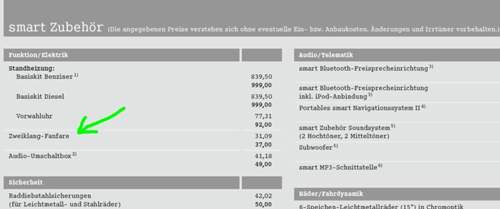

Das zweite Foto aus der Preisliste 2009 des Smart 451 (Seite 13) zeigt die Möglichkeit, zum Smart 451 optional eine Zweiklangfanfare ab Werk als Extra zu bestellen.
Das serienmäßig VORHANDENE (auch wenn das in Deinen alten Kopf scheinbar nicht reingehen will) Relais ist für diese Belastung ausgelegt. Oder glaubst Du, es gibt dann eine andere SAM, wenn man die Doppelhupe für 37 € dazu bestellt...?
