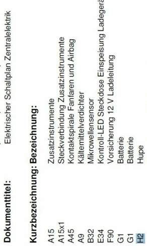

Dieses Relais schaltet die PLUS-Leitung der Hupe (blaues Kabel), das an der Hupe angeschlossene braune Kabel geht zum Massepunkt W43.
Anbei der Stromlaufplan des Smart 451, H2 ist die Hupe, die daran angeschlossenen Kabel haben die Farben bn (brown) und bu (blue), k820 ist das Hupenrelais (über SAM versorgt) und W43 ist der Massepunkt.
Hier:
https://www.evilution.co.uk/index.php?...
letztes Bild: Hupenrelais
Eine einfache Prüflampe an den Hupenkabeln oder ein Voltmeter zeigt an, ob an der Hupe Spannung ankommt. Das funktioniert, denn warum auch sollte es das nicht tun??? Das würde auch beim alten VW-Käfer mit Dauerplus an der Hupe funktionieren.
Hier:
