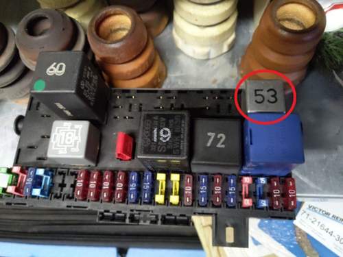

Wenn nur die einfache Hupe verbaut dann ist auf Steckplatz 11 ne Brücke verbaut .. bei Doppelhorn ist dort ein Relais mit der Nummer 53 und das ist ein ganz normales Lastrelais , also nix besonderes ....

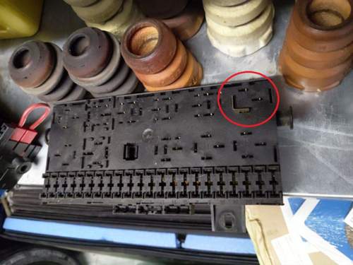

Ich hol das Thema nochmal hoch.
Bei meinem 1ser geht die Hupe auch nicht. Da keine Doppelfanfare verbaut ist, sollte ja, dort wo das Relais sitzt, eine Brücke sein. Diese fehlt aber - da kann ja dann auch nichts hupen.
Kann mir jemand sagen, welche beiden Kontakte gebrückt werden müssen?
Welches Modelljahr bzw. welche ZE haben wir denn?
Bj 87 und neue ZE
Siehe Bild.
Alternativ kann man auch bei der normalen Hupe natürlich einfach ein Relais 53 einstecken.
'87 muss doch ein Cabrio sein... Gab es das original wirklich mit einfacher Hupe? Basis vom Cabrio ist doch eigentlich immer die GL-Ausstattung.
Alte-ze-hupe
