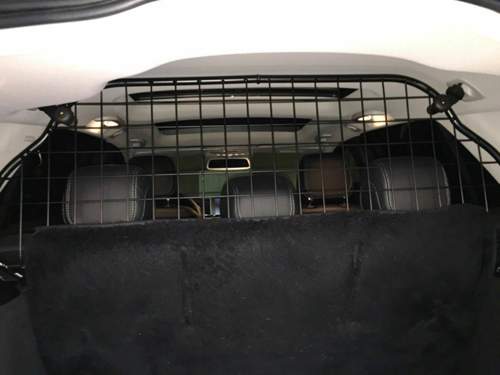

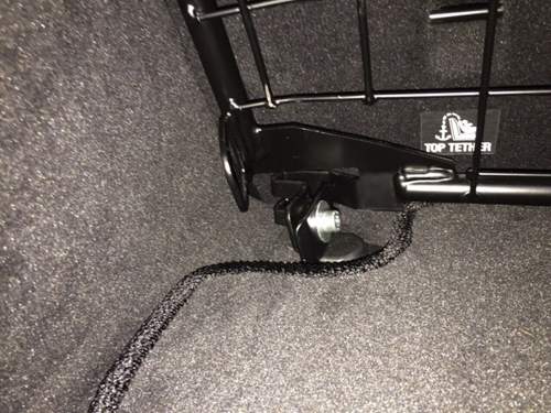

Super, kannst du bitte noch mehr Bilder posten? Vielleicht auch von den Stellen, die du angepasst hast?
Ich habe nur an den beiden Schrauben die Durchgänge etwas vergrössert und das ganze Gitter etwas in der Biegung stärker gebogen. Danach hat's gepasst,macht auch Null Geräusche wie Quietschen oder Knistern. War heute noch 400 km unterwegs, nichts zu hören.Ich mache morgen noch'n paar Fotos. Habe die unteren Befestigungsschrauben durch Inbusschrauben ersetzt, die lassen sich besser anziehen.🙂
Hallo ThommySch,
An der angezeigten Stelle habe ich das Langloch vergrössert

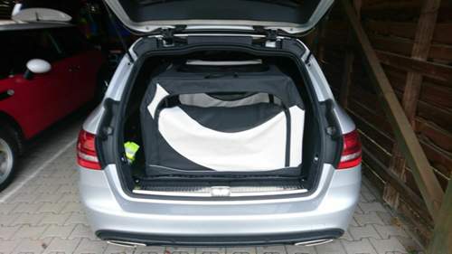

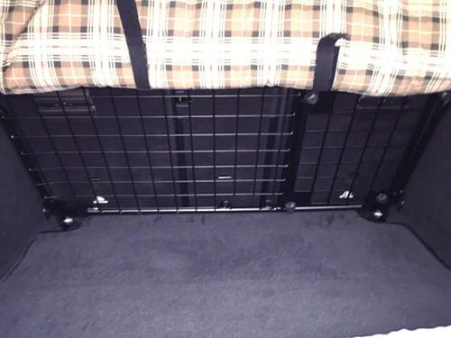

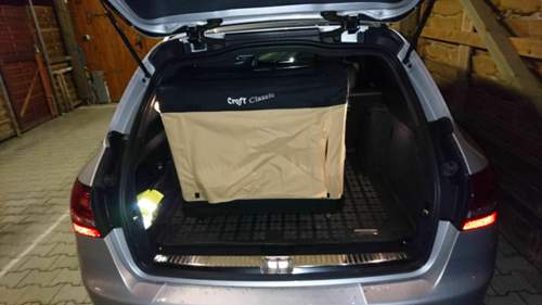

Das Thema ist schon etwas älter. Aber auch unser letztes Kind wird haarig sein.
Nach Abkauf von Freunden und Weiterverkauf der ersten Klappbox 91x58x60 und Neukauf einer Box 77x51x61 welche erneut nicht in den mittlerweile total unpraktischem Class C! passt.
Hab ich am Feiertag das Rückwandgitter und die Laderaumtrennung von TravAll im Set für 252,-- online bestellt.
Heute geliefert. Der Einbau war recht einfach. Alles sehr passgenau. Das Gitter kann in 3 Positionen zwischen 1/3 bis 1/2 des Laderaum aufgeteilt werden...

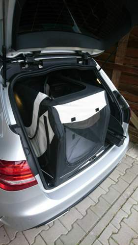

gibt es denn von Original MB ein Trennnetz für den S205? Wie z.B. auf dem Bild? Und wenn ja, hat jemand eine TN und einen Preis?
Vielen Dank und VG ML
Ein Netz ist schon in der Kofferraumabdeckung integriert. Ich weiss aber nicht ob das genügt.
Ja, das stimmt, wir haben eine Box für unseren Hund und das ab Werk vorhandene Netz kann nicht separat von der Laderaumabdeckung montiert werden. Die Box passt halt nur ohne...

Also ich hab ein Gitter von Travall drin. Wird auch unten an den Ösen befestigt, ist aber in 5 Minuten demontiert wenn man das System einmal verstanden hat.
Und preislich fand ich es auch angemessen.
Die mittlere Trennung kann man variabel anbringen, je nach dem wie groß der Vierbeiner ist.
@Thomas236 schrieb am 27. März 2019 um 22:11:20 Uhr:
Ja genau. Habe ich jetzt auch. Aber der Nachteil dieser Ösen ist, wie ich schon erwähnte, das
a) wenn ich eine Kofferraumauskleidung verwende, die ja oben an den Kopfstützen befestigt wird, ich diese auch immer erst mitentfernen muss. Da ist das Kleinmetall Gitter durchdachter. Und zweiter Nachteil, bei Dir auf dem Foto nicht zu sehen, wenn Du die Schraubklemmen oben runterdrehst, dass die richtig fest sind, kommt die Stange etwas durch. D. h. die Schrauben schließen nicht bündig mit den Stangen ab. Das ist ein Verletzungsrisiko für den Hund. Einfach noch Silikonkappen beilegen zur Abdeckung wäre echt Nett vom Hersteller. Vorteil: Ganz klar der Preis, Verarbeitung ist auf eine Höhe mit Kleinmetall und ich bin auch mit diesem zufrieden.

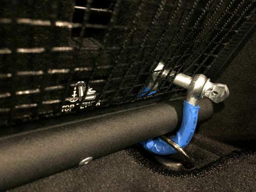

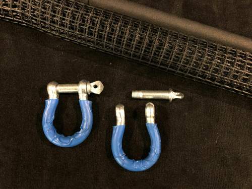

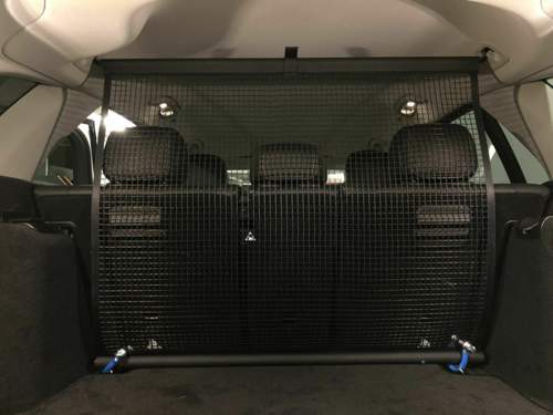

Bei mir geht es nicht um einen Hund, sondern ich bin als Fotograf oft mit sehr vielen und sperrigen Hartschalenkoffern (Fotokoffer, Blitzanlage, Drucker, etc.) unterwegs. Das der S205 kein Raumwunder ist, ist ja hinlänglich bekannt. Der große "Kasten" mit der Kofferraumabdeckung und dem Trennnetz, der zudem sehr tief angebracht ist (viel Tiefer als in meinem Audi A4), nimmt schon sehr viel Platz weg. Beim A4 konnte man wenigstens das Trennnetz und die Abdeckung trennen, somit hat das Netz alleine nur wenig Platz gebraucht.
Ich möchte euch jetzt meine Lösung nicht vorenthalten. Ich habe durch Zufall eine defekte Kofferraumabdeckung (die seitliche "Nase" für die Führungsschiene war abgebrochen) um nur € 25,-- im Internet gefunden. Habe aus dem kompletten Kasten nur das Trennnetz entfernt. War doch relativ aufwändig, da der Kasten vernietet ist, war aber nach gut 30 Minuten des Aufbohrens doch ganz gut machbar.
Das Netz reicht jetzt vom Dach genau bis zu den Verzurrösen am Kofferraumboden. Unten habe ich die Metallrolle mit Kettenschäkel befestigt. Diese habe ich auch noch mit Schrumpfschlauch ummantelt, damit nichts klappern kann.
Für mich die perfekte Lösung und in nur kurzer Zeit montiert, Fotos anbei.
LG, Martin

Ja, geil !!! Sehr gut, vielen Dank, das werde ich auch machen!
Hmmmm nur mal eine Anmerkung am Rande.... Es geht hier vor allem um Ladesicherung und auch um das Abmindern von Verletzungen des Hundes im Falle eines Unfalls.... Eine Fotoausrüstung ist kein Lebewesen. Habe gerade noch mal geschaut. Hoffe Du setzt eine gute Box ein und nicht auch noch eine Faltbox, die sicherlich nicht geeignet ist, ein Hund zu halten. Ansonsten würde ich zu einem Gitte raten, wobei ich - das gebe ich zu - schon mal sehr beruhigt bin, dass der Vorschlag mit dem kaputten Netz sehr stabile Schrauben an den Verzurr Ösen vorsieht.... Aber schön ist anders....
Aber will hier nicht off topic gehen. Jeder wie er meint. Nur mal meine Gedanken als ich den Vorschlag sah.
@lars73 schrieb am 28. März 2019 um 16:29:11 Uhr:
Wie jemand seinen Hund bzw. seine Ladung sichern möchte sollte jeder für sich bewerten. Ich habe als einziger wenigstens die Frage von mlaudien beantwortet. Er war auf der Suche nach einem möglichst originalen Trennnetz, weil mit der kompletten Kofferraumabdeckung seine Box keinen Platz hat. Zugegeben, es ist durch den Umbau eher originell als original ;-)
Er hat ja bereits eine Box. Nochmal bis zu € 500,-- für ein Gitter auszugeben fände ich wirklich heftig.
Das Netz soll also im Fall der Fälle dafür sorgen, dass keine Kleinteile nach vorne geschossen werden. Nicht der Hund. Generell ist das originale Netz nicht optimal, da seitlich ziemlich viel Platz ist. Aber da kann ich auch nichts machen.
