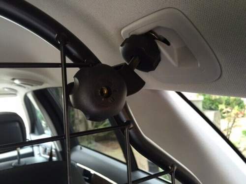

Ich habe es probiert, es hat geklappt: das Trenngitter aus dem S204 (das Gitter ist vom Dach bis zum Boden) passt mit wenigen Anpassungen (Langloch oben an der Befestigunsschraube etwas verlängert und das Gitter leicht nach gebogen).
Passt perfekt. 😛
Img-0769
