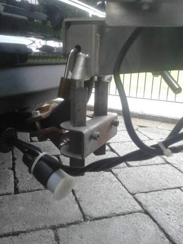

@Basti32 schrieb am 31. Juli 2016 um 09:56:08 Uhr:
Bei meinem kann man beide Halterungen abschließen. Ja normal vorne hin zum Kofferraum ich würde mir diese abschließbaren schrauben von Thule kaufen und gegen die anderen tauschen.
Die abschließbare halterung verhinder nicht nur den schnellen diebstahl sondern was wichtiger ist sie verhindert das sich der Haltearm während der Fahrt löst.

Habe den Twin Lood Träger, und der hat an der Tretlager befestigung Löcher für Ringschlösser. schnell und einfach. mfg fritz
Ich hab auch den Twinny Load. Der ist abklappbar und auch auf der Kupplung abschließbar. Sehr stabil und wackelt kein bischen auf der Kugel. Ich hab meinen schon seit 18 Jahren, und vor zwei Jahren die Erweiterung fürs dritte Fahrrad draufgebaut.
Allerdings nichts für klappbare AHK's, da ein Grundhalter an der Kupplung montiert sein muß.
