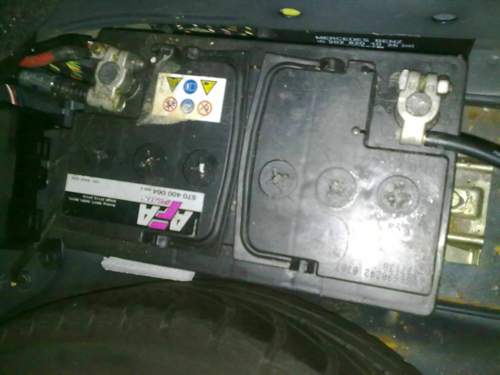

Ich bin bei unseren zwei Garagenstand-Benze mal schauen gegangen. Eine Batterie ist noch eingebaut, die andere zum Nachladen ausgebaut. Die haben wohl so Löcher an den Polen wie ich gerade sehe, aber Abdeckungen habe ich nie bemerkt. Die Batterien sind schon etliche Jahre drin. Nie hat ein Tüv, Dekra etc irgendetwas gesagt.
Batterie
@john66 schrieb am 10. Dezember 2020 um 17:31:23 Uhr:
Also ich bin bei unseren zwei Garagenstand-Benze mal schauen gegangen. Eine Batterie ist noch eingebaut, die andere zum Nachladen ausgebaut. Die haben wohl so Löcher an den Polen wie ich gerade sehe, aber Abdeckungen habe ich nie bemerkt. Die Batterien sind schon etliche Jahre drin. Nie hat ein Tüv irgendetwas bemerkt.
Ja, das ist ja auch okay.
Wie ich bereits schrieb, hat mein W124 auch keine Polabdeckung dran.
Da kräht kein Hahn danach.
Aber darum geht es ja nicht.
Es geht darum ob es der HU-Prüfer bemängeln darf. - Ja, darf er.
Denn sogar der Punkt der Verordnung ist auf dem Prüfbericht zu lesen. Die Verordnung darf man dann selbst gern googeln.
Aber hier pauschal zu behaupten es gäbe keine Verordnung ist falsch und völliger Unsinn.
Spätestens dann wenn man von einer Behörde (ZB Polizei) aufgefordert wird den HU-Bericht vorzulegen, dann könnte ein geringer Mangel (GM) zu einem kleinen Problem werden.
Nichtbeheben eines GM:
Tatbestandskatalog lfd. Nr. 329000
Sie behoben nicht innerhalb eines Monats die bei dem Fahrzeug festgestellten
Mängel.
§ 29 Abs. 1, § 69a StVZO; § 24 StVG; -- BKat

So denn kann der Hu-Prüfer die bemängeln?
Erkläre das doch mal.
Die Angaben der Mängel in einem HU-Bericht sind Vorgaben, automatisch mit dem entsprechenden Verweis auf die Verordnung. Da kann der Prüfer nix selbst erfinden.
Der Prüfer kann nur aus einem Katalog heraus klicken.
Wie also erklärst du das dies als geringer Mangel im HU Bericht auftauchen kann?
Wenn es keine offizielle Verordnung gäbe, dann wäre dies auch nicht in der Software des Prüfers.
Mir musst du nichts beweisen.
Zeig den Anderen dass du es besser weisst.
Ich will (und werde) mich nicht in euren Streit einmischen, aber nur soviel: der Prüfer kann den Mangel "fehlende Polabdeckung" auch als EM (erheblicher Mangel) einstufen, und das kann auch gerechtfertigt sein, z.B. bei einem VW Käfer, der die Batterie unter der Rücksitzbank hat. Ohne Abdeckung können die Spiralfedern der Sitzbank einen Mega-Kurzschluß auslösen.
