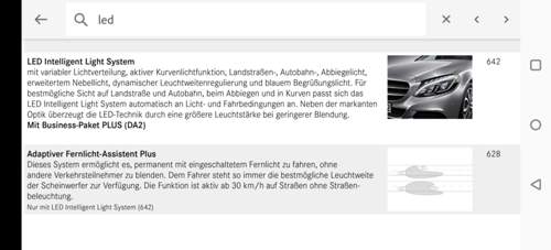

Ist es möglich HP Scheinwerfer auf Multibeam umzubauen?
Wenn ja was wären voraussetzungen?
Fahre einen C43 der leider HP nur hat.
Mfg

Hast Du denn einen Vormopf? Welches Baujahr?
Sowas entsteht wenn die Ausstattungsbezeichnungen nur über den SA Code und ohne Modelljahr zu berücksichtigen ermittelt werden. In beiden Fällen war der Code 642.
@MarcelS schrieb am 27. Oktober 2022 um 11:17:55 Uhr:
Da kann ich meine Fahrzeugkauf wohl anfechten wenn er was nicht hat was er hätte haben sollen?
Dir ein kein Schaden entstanden, ich habe dir mal einen Auszug aus der Preisliste vom Vormopf angefügt. Da sind alle Codes beschrieben. Du hast ILS Led mit 16 Leds pro Scheinwerfer und das Multibeam hat 84 pro Seite inkl. Ultra Range Weitlicht.

Habe einen vorMopf, ja. Bj. 4/18
@froggorf schrieb am 27. Oktober 2022 um 11:26:20 Uhr:
Ok, vielen Dank für die Aufklärung. Hatte auch extra den Verkäufer gefragt etc. Naja, nicht schlimm, bin trotzdem zufrieden.
