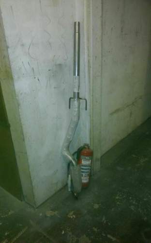

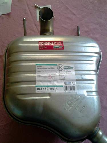

Hi

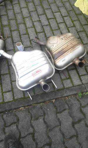

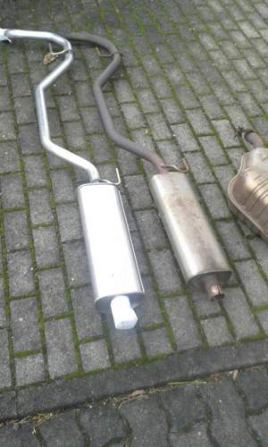

Ich würde dir abraten vom einschweißen und auch von den billigen Ersatzrohren, beim Vectra B haben die bei mir nur das Flexrohr gewechselt und ich hatte dann ständig Vibrationen und Dröhngeräusche im Fahrzeug. Letztes Jahr beim Vectra C ( Z18XER) Flexrohr kaputt, Werkstatt (FOH) riet mir auch ab vom einschweißen wegen genanter Probleme und dann haben die mir ein Zubehörteile eingebaut und es als orig. verkauft, das ende vom Lied war das günstige Zubehörteil machte Vibrationen und Dröhngeräusche, da das Flexrohr viel zu steif ist, daraufhin wurde dann das verkaufte orig. Teil verbaut und Ruhe war.
Bei den Schalldämpfern rate ich auch von diesen billigst Teilen ab, habe da beim Vectra B nur schlechte Erfahrungen gemacht, trotz korrekten Anbau waren immer Dröhngeräusche und Vibrationen vorhanden. Ich würde bei den Schalldämpfern zu Ernst greifen, die sind vom Preis- Leistungsverhältnis top und stehen dem orig. oder Eberspächer in nichts nach.
Ernst MSD:
http://www.ebay.de/itm/181467083063?...
unten mal ein Bild vom Ernst MSD und ESD
Hier mal mein Leidensweg mit den Zubehörteil, ab Seite zwei wird es interessant: http://www.motor-talk.de/.../...gerissen-kostenpunkt-t4887190.html?...
Gruß André
Dscf1035
Foto0002

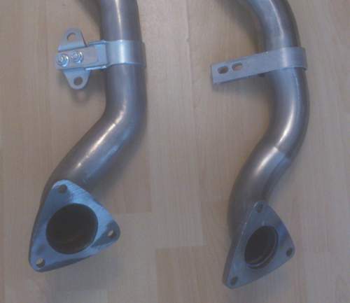

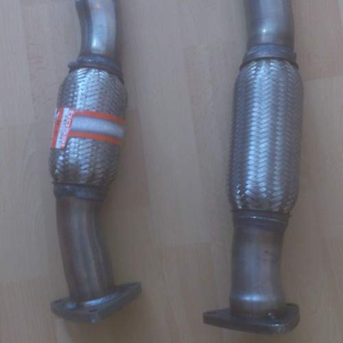

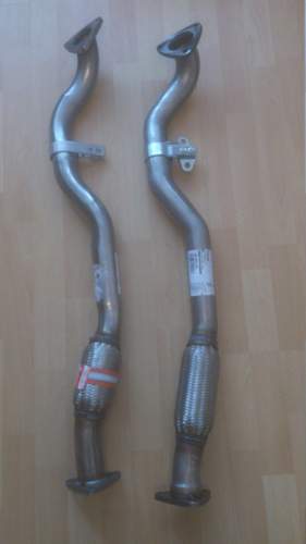

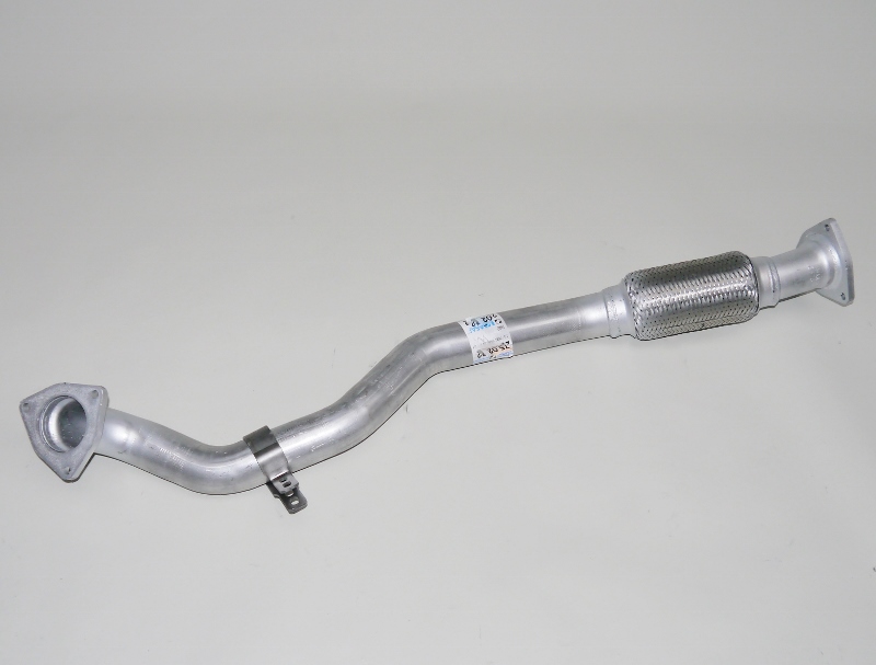

Muss auch bei meinem jetzt Hosenrohr wechseln, aber bei Z19DTH.
Habe erst mir ein von Bosal bestellt, naja.. da hätte ich auch zum IMASAF greifen können bei eBay, schaut viell besser aus.
Bosal ging dan zürück, da es auch an schweißnaht undicht war, nun habe ich eins von Eberspächer bestellt.
Fotos von beiden habe ich gemacht.
Dsc-0344
Dsc-0345
Dsc-0346

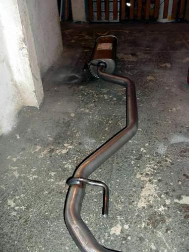

Also ich habe am DPF und zum Krümmer einfach M8 Kupfermuttern aus dem Teilehandel genommen.
genau. Witzigerweise waren bei einem Billigrohr aus ebay beide Dichtungen und die Muttern dabei .... ( musste aber am Flansch vorn etwas abflexen .
Beim Ernst für den mehr als doppelten Preis war nix dabei , dafür musste ich die Löcher vorn aufbohren ... aber letztendlich ist das Ding auch nicht besser als die 42€ Teile.
Übrigens habe ich eine komplettanlege ab KAT von ebay verbaut für um die 90€ inkl. Versand .... ließ sich einwandfrei ausrichten .... und funzt auch
@ulridos: Haste noch den Shop, und alle Teilenummern, die Du bestellt hast?
Ich bin aktuell bei knapp 180 EUR. Das Ernst Hosenrohr gibt es aktuell ab 60 EUR.
Also ich kaufe keine billig Anlage aus Polen von Plomostrov oder FERROZ mehr, bin da schon zweimal rein gefallen und beide Anlagen haben schrecklich gedröhnt. Kann sein das beim Diesel das nicht so sehr auffällt, aber beim Benziner sind diese billig Anlagen schrecklich. Ich habe komplett Ernst verbaut und die Anlage sieht nicht nur aus wie original sie klingt auch so.
Händler weiß ich nicht mehr.
War aber so ein Dämpfer, aber komplett mit dem Rohr zum DPF ( welches aus versandtechnischen Gründen 1x durchgetrennt war , Verbinder war dabei)
http://www.ebay.de/.../322171511973?...
die zusätzliche Trennstelle war hilfreich , da man einen weiteren Drehpunkt zum ausrichten hat .... ohne wäre es sicherlich schwieriger geworden .
Wichtig war mir E-Prüfzeichen .... hatt er.
Das der nicht so lange halten wird wie ein Originalteil ist mir auch klar . 😉 Nach einem Jahr sieht er noch tadellos aus 🙂
