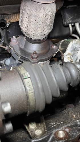

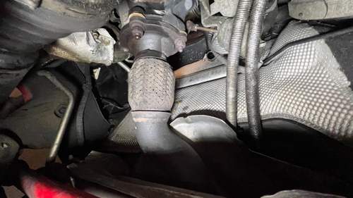

Hallo ich habe folgendes Problem und wäre um jede Hilfe dankbar..
Ich habe die Schrauben vom Hosenrohr am Golf 4 1.8t AGU gelöst. Dabei ist mir eine abgerissen. Ich bekomme das Hosenrohr leider nicht ab und weiß auch nicht wie ich den Bolzen dann anschließend rausbohren soll, da dort kein Platz ist für meinen Akkuschrauber..
Hosenrohr
Hosenrohr 1
3 Antworten
Wenn Flexrohr weg ist Mutter auf den Stummel aufschweissen und dann denn heissen Bolzen vorsichtig rausgehen .
Wenn du da so nicht ran kommst musst du halt den Lader ausbauen.
Wenn du die anderen Muttern nicht gelöst bekommst kann es auch helfen diese mit Atze/Sauerstoff heiß zu machen.
Du solltest vielleicht nur die Gelenkwelle ausbauen bzw. die Manschette vor der Hitze schützen.
Kann dir aus Erfahrung sagen dass das eine echt beschissene Arbeit wird. Schweiß ne Mutter drauf und probiere es rauszuholen. Falls das nicht klappt musst du in den Sauren Apfel beißen. Dann hilft nur noch Ausbohren.
