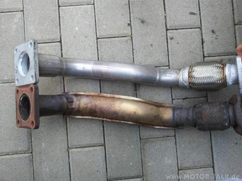

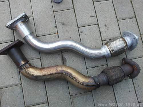

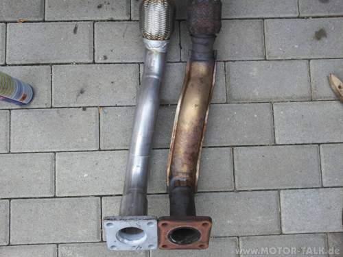

ich dachte an sowas -> siehe Bilder
ist leider nur ein Neu / Alt vergleich
ein AAM / ABS waere wadd feines ... wenn nicht dann halt nich ...

Hallo
Soweit ich weiß ist am AAM alles etwas gedrosselt um da die 75 PS zu halten.
so hat der ne andere Nockenwelle als der ADZ oder ABS und der Abgasstrang ist im Querschnitt kleiner
Der Abgaskrümmer hat kleinere Querschnitte als der vom 90 PSer.
Es bringt also was, den Abgaskrümmer, Hosenrohr und dann aber auch den restlichen Auspuff auf 50 mm umzubauen.

Im Anhang die Bilder vom Abgaskrümmer und Hosenrohrflansch vom ADZ ...
Evtl hilft Euch das was.
