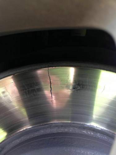

Ich habe aber zumindest den Eindruck, wenn die Belagstärke zu Ende geht, dass die thermische Grenze der Bremse schneller da ist, als wenn die Beläge noch schön dick sind. Trotzdem sollte die Bremse das mitmachen. Sollte. Manchmal will das Material aber nicht so, wie der Fahrer, selbst wenn genug davon da ist (Foto = Gewaltbremsung aus >200).
