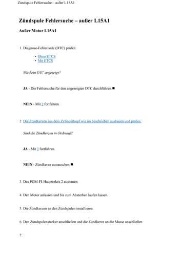

@ElHeineken schrieb am 7. Mai 2025 um 19:31:08 Uhr:
@Ivonne123 schrieb am 7. Mai 2025 um 17:40:30 Uhr:
Also ich würde sagen das er versucht zu starten. Wir versuchen jetzt mal Zündkerzen Tausch und zündspule und hoffen das es dann klappt ??
Ja beide wurden kontrolliert. Wir sollten nun sonst die Relais ( hoffe richtig geschrieben) tauschen. Nur haben wir keine Ahnung welche wir brauchen 😃

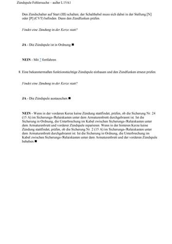

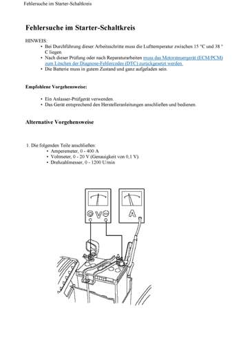

Und es gibt zahlreiche Tests zur Diagnose von Bauteilen und Funktionen, die man mit etwas technischem Verständnis größtenteils auch selber durchführen kann (s. Anhang)...
Hondajazzgd-fehlersuche-zuendung
Hondajazzgd-fehlersuche-starterschaltkreis
