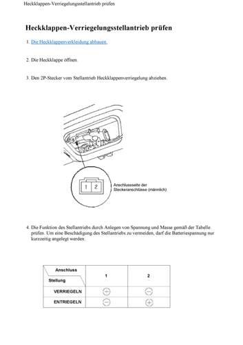

Ja, die Messung ist beim Auto auch möglich. 🙂
Funktioniert fast immer so, dass Du an einem Kabelende / Stecker gegen Karosseriemasse misst. Da in der Regel viele der Bauteile mit Bordnetzspannung betrieben werden (Ausnahmen gibt's...), solltest Du hier im Stillstand Gleichspannungswerte um die 12 V messen.
Ein dementsprechendes Messgerät mit dünnen, nadelförmigen Messspitzen ist hier oft unabdingbar... 😛

Um ihn wieder "extern" zu öffnen, musst Du den Schließermotor kurzzeitig (!) mit Batteriespannung ansteuern. Habe Dir dazu mal ein Dokument aus dem Werkstatthandbuch angehängt...

Ich würde an Deiner Stelle (ja, das ist einiges an Arbeit, aber machbar!) das Kabel, das den Verriegelungsstellmotor mit Spannung versorgt überprüfen. Meines Erachtens scheint es dort irgendwo einen Bruch zu geben (meine persönliche Vermutung: in der Durchführung von der Karosserie zur Heckklappe). Gehe dazu rückwärts Stück für Stück, also von Stecker zu Stecker oder Verbindungsstelle zu Verbindungsstelle, vor und überprüfe, ob beim Ver- und Entriegeln ein Spannungsimpuls (wie im Anhang von oben) messbar ist. Wo genau Stecker / zugängliche Verbindungsstellen sind, kann ich Dir leider auch nicht sagen. Da Du aber eh die Innenverkleidung lösen musst, wirst Du sie sehen... 😉
Ich hoffe, meine Beschreibung war einigermaßen verständlich. 😕 Ansonsten melde Dich gerne noch mal. 😎
