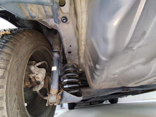

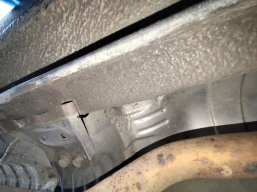

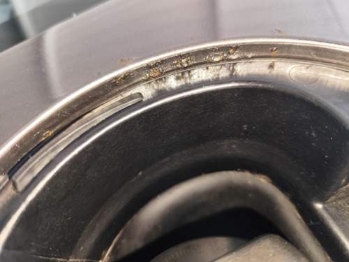

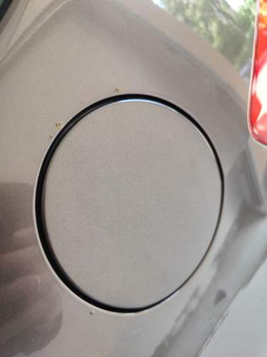

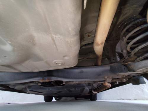

unser Jazz aus Ende 2014 hat angefangen zu rosten und zwar im Bereich des Tankstutzen von innen nach aussen. Das Fahrzeug ist erst seit gut 2,5 Jahren in unserem Besitz. Es wurde Lückenlos bei Honda Scheckheftgepflegt (zum Glück)! Ich habe mich dann diesbezüglich vor kurzem mit Fotos an Honda Deutschland gewandt und wurde an meinen Vertragshändler verwiesen. Also Termin ausgemacht, vorweg schon mal Bilder dem Vertragshändler per E-Mail zur Verfügung gestellt. Beim Termin vor Ort wurden weitere Bilder gemacht und dann hieß es, erst mal abwarten. Es hat keine 24Std. gedauert und ich bekam eine positive Zusage seitens Honda Deutschland, dass der Schade zu 100% über die Durchrostungsgarantie übernommen wird!
Jetzt ist das Problem im Bereich des Tankstutzen erledigt und mir stellt sich die Frage ob ich den Wagen mit Mike Sanders behandeln lassen soll, da es in den Schwellerecken und Unterboden auch langsam los geht. Der Wagen hat gerade erst die 100.000km erreicht und ist Technisch Top in Schuß.
Ist eine Behandlung nach Mike Sanders ratsam oder lohnt sich das nicht. Ich habe mir ein Angebot eingeholt und es ist doch eine etwas größere Investion deshalb bin ich etwas verunsichert. Kostenpunkt 1500€.
Jetzt ist die Frage machen lassen oder so weiterfahren.
Anbei ein paar Bilder.....
Bilder 1-5 war der Zustand vor der Instandsetzung über Durchrostungsgarantie.
Bilder 6-9 nach Instandsetzung.
Die letzten 3 Bilder ist noch der Istzustand. Unter dem Fahrzeug könnte ich leider keine Bilder machen ohne Bühne.

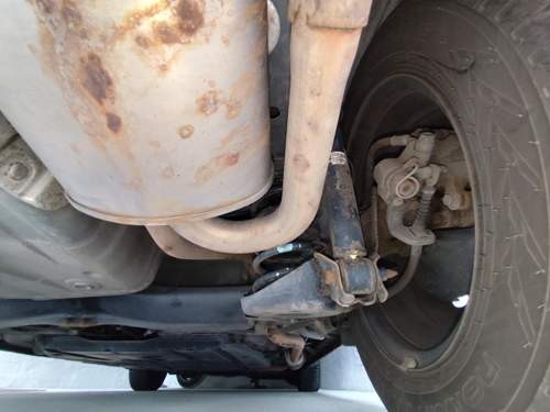

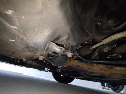

So, ich habe jetzt ein paar Bilder vom Unterboden gemacht, so gut wie es halt ohne Bühne ging.
Img-20250713
Img-20250713
Img-20250713
+12
Leider ist das hochladen der Bilder aktuell sehr schwierig. Über die App geht es garnicht und über den Webbrowser auch mit Problemen verbunden.
Hier noch die restlichen Bilder.
Img-20250713
Img-20250713
Img-20250713
Mach auf jeden Fall die Höhlräume der Achsträger auch mit Fett oder Fluid Film.
Außen kann man FF AS-R dünn aufsprühen und dann mit FF Permafilm drüber, womit man das FF überpinseln kann.
Wenn einem Permafilm zu teuer ist, geht auch die gute alte Bitumenpampe. Etwas mit FF AS-R mischen (dann wird die nie ganz fest und wir unterrostet, was ja sonst das Problem ist) und dann draufpinseln.
Dann haste nicht das Problem, dass die Achsträger usw. nach nen paar Jahren hin sind. Die sind ja leider bei Dir (wie oft bei den Hondas) schon etwas angegriffen.

@gato311 um es selbst zu machen fehlen mir die Räumlichkeiten und vor allem das nötige Know-how, wie wo was wie viel......
Deshalb wenn, dann muss ich es machen lassen und das ist zu einem nicht gerade günstig und vor allem macht es nicht jeder, viele haben gar keine Lust drauf und man bekommt nur zu hören, Nein Danke, damit versaue ich mit meine Lackiererei.
Bei dem Angebot für 1500€ gibt es für die gesamte Woche Mo-Fr. kostenloses Ersatzfahrzeug und einen kompletten dicken Ordner mit unzähligen Bildern und Dokumentationen.
Jetzt ist halt nur die Frage, investieren oder so noch 4-5 Jahre fahren und dann das Fzg. abstoßen?
Das Problem ist halt immer, dass das Auto mit der Zeit weniger Wert wird. Und wenn dann einer reinfährt, ist es blöd. Insofern würde ich mich schwertun, in so ein Brot- und Butterauto so viel Geld zu investieren, was sich nur auf so lange Zeit rechnet.
Wenn man es selbst macht, ist es halt nen Nobrainer. Deswegen auch der Tipp mit FF, was halt selbst auch ewig kriecht (im Gegensatz zu Baumarkthohlraumwachs) und dennoch viel stressfreier als Laie zu verarbeiten ist als Fett.
Gegen Bezahlung rechnet sich das wohl nur gleich beim Neuwagen oder bei Youngtimern, die nicht mehr im Wert sinken.
Ich denke, selbst wenn man nur über den Kofferraum und die Schwellerstopfen hinten die hinteren Radhäuser mit ner Sonde und 2 Dosen FF macht, wirste deutlich weiter kommen als nur die 4-5 Jahre. Ist halt für 5-10 Minuten Arbeit nen sehr guter Gegenwert.
Dann noch nen bissl in die Hohlraumecken bei den Türen durch die Ablauflöcher mit Sonde und gut.
Das Zeug muss halt von innen in die Falze laufen.
Natürlich sind die 1500 kein Geld und gibt einem das gute Gefühl, ein gutes Auto nicht sehenden Auges dem Verfall anheim zu geben.
Aber wenn halt wer reinfährt, hat es sich nicht gerechnet. Die Versiegelung bezahlt einem keiner angemessen.
Muss mich da erst mal zum Thema: FF AS-R, FF Permafilm im Netz schlau machen und damit gründlich auseinandesetzen ob ich das als Laie hinbekommen bekomme. Wäre auf jeden Fall eine günstige Lösung.
