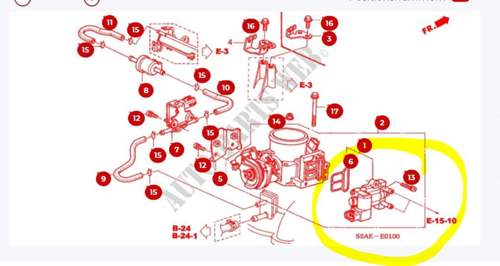

Das Leerlaufregelventil sitzt bei dem Wagen mit an der Drosselklappe:
Bauteilnummer: 16022-PLC-003
Ist Teil der Drosselklappenbaugruppe
Leerlauregelventil
