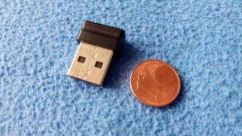

Mein Stick ist von Ali 32MB und steckz in dem Fach in der Mittelarmlehne.Er ist so klein, Der Speicherkörper ist nur ca 12 mm breit und 6mm hoch, der eigentliche Blechstecker ist viel größer. Marke 0815, keine Ahnung, eben Chinakram. Mein Intenso den ich vorher hatte war a ) zu groß und b) hat auch öfters mal abgebrochen

Hier mal ein Bild von meinem Ministick . 32GB aus China und der fuktioniert tadellos. Bei Ali zum Spottpreis bekommen.
Okay ?? Dankeschön für die Info
Habe mir den gleichen bei Ali bestellt… Ich werde berichten wie es damit klappt… ein Versuch ist es jedenfalls wert
