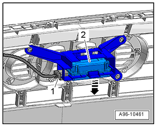

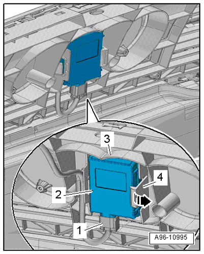

Hatte mir das HomeLink-Steuergerät besorgt und wollte dieses bei mir Nachrüsten. Vor mir habe ich nun das HomeLink-Steuergerät mit der Teilenummer 4H0 907 410. Das gute Stück sollte nun hinter die Audi-Ringe mittels Halter. Nur bekam ich die Info, daß im neuen Modell 2012 das HomeLink-Steuergerät nicht mehr hinter den Audi-Ringen platziert sein soll, sondern hinter der Stoßstange... Der Halt 8K0 807 179a für schlappe 3,33 Eur sollte daher bei mir auch nicht mehr passen und das richtige Steuergerät wäre ein 4G0 907 410. Einen Kabelsatz oder einen Nachrüstsatz biete Audi auch nicht mehr an.

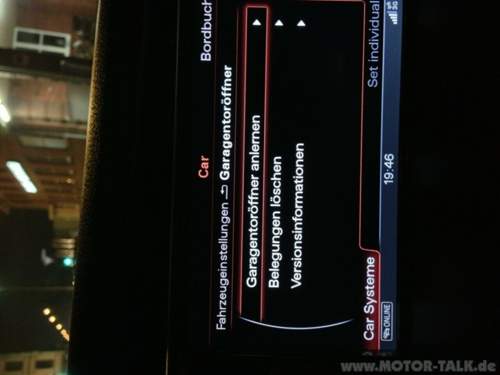

die Tasten sind nach wievor oben am Himmel....mit integriert meinte ich die Steuerung / Anlernung....
da gibt es jetzt ein Menuepunkt im MMI-System
Steuergerät Facelift : 4G0 907 410
Der Halter für eben dieses ist jetzt in der Stoßstange integriert.....weiterhin hinter den Ringen....Die Faceliftstoßstangen unterscheiden sich zu ihren Vorgängern, das sie oben ein Verbindungselement haben.....und nicht komplett offen sind....
Homelink-facelift
Homelink-vorfacelift

Ueber das MMI
das 4H0 907 410 wird in den aktuellen A6 / A7 / A8 Baureihen verbaut....wobei ich mir schon vorstellen kann , das es Baugleich mit dem 4G0...ist....
Hab das gute Stück nun vor mir liegen....
Es steht drauf: US HL4 Audi D4, JCI 05
Auf der Rückseite steht 1805569R06BK06
