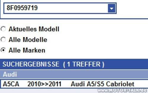

oben in deinem scan steht eine 8F teilenummer?!
kann da der fehler liegen
Tatsache, das habe ich gar nicht gesehen. Der Verkäufer hat mir Blende und bedieneinheit als Teil aus nem rs5 verkauft 8f0 ist doch A5 Cabrio oder? Notfalls besorge ich mal ne 8k0 bedienteil wenns das sein kann.
ja das ist Cabrio ; ob das jetzt der Fehler ist kann ich dir aber nicht sagen :
siehe bild (wo es verbaut wurde)
2-01-
Wird das stgt 410b auch im Cabrio verbaut? Das ist ja meine Kombination. Habe in nem anderen Post gesehen dass einer genau meine Kombi verbaut hat. Warum macht audi hier nen Unterschied zw Coupé und Cabrio?
Schaut mal in diesem Thread, da ist nen Scan mit meiner Kombination aus Steuergerät (410 B) und Bedienfeld (8F0 959 719). Scheint da ohne Probleme zu sein.

ja, habs gesehen. laut TeileKat. ist es aber nur von 2010-2011 im Cab verbaut wurden?!
