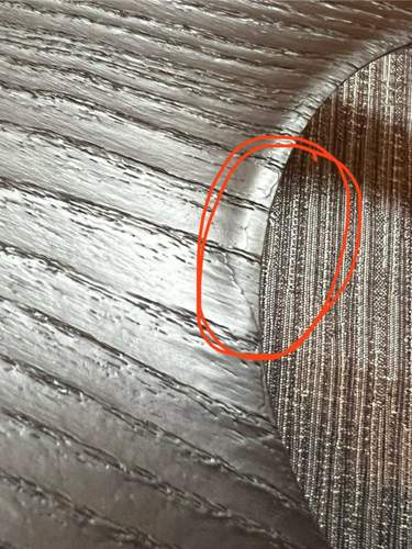

Wie habt ihr sowas beseitigt? Bzw. kennt wer den FarbCode? Ich glaube in meinem Fall muss man sie neu "machen" lackieren.
Unten ein Bild davon, und das ist "das schönste"
Danke MfG

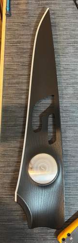

Habe keiner gefunden der mir die Leisten (Bild 1) neu lackeirt; ich habe dann beschlossen, es selbst zu machen.
WAS man dafür braucht:
1.Geduld
2.Schleifpapier - je nach dem wie die Farbe ausschaut (stark/leicht beschädigt) 600/800/1000
2a.Bitte an diese Stelle beachten dass die Oberfläche eben wird, sonst wirds nicht schön (Bild 2)
3.Klebeband zum abdecken
4.Silikonentferner
5.Farbe

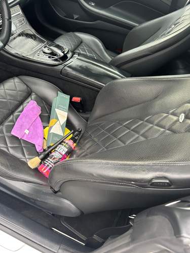

Persönlich bin mit dem Ergebnis (Bild 3) sehr zufrieden. Viel Erfolg dabei!
Leiste-nok
Leiste-nschoen
Ergebnis
wow, sieht mega aus! hast du noch ein paar Bilder aus nächster Nähe?
Ich schätze mal, du hast erst alle Zierelemente ausgebaut und dann fein (1500+) geschliffen und am Ende gefärbt?
Wie hast du versiegelt und welche Farbe hast du verwendet?
Ich hab zwar Carbon bei mir drin, aber Esche ist einfach immer die goldene Mischung aus Sportlichkeit und Eleganz!
RESPEKT. Sieht sehr gut aus.

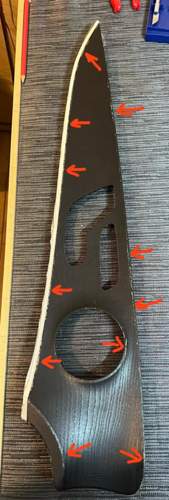

Ja, Zierelemente ausgebaut. Versiegelt mit durchsichtigem Lack od so habe ich absichtlich nicht wegen reflektion von der Sonne usw; sie wurden einfach nur mit einem Spray lackiert. Siehe Bild. Farbton sehr änlich wie original; muss man aber trotzdem alle lackieren sonst ist der unterschiedliche Farbton erkennbar.
