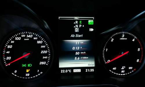

Ich habe meinen V gerade wieder abgeholt.... und jetzt funktioniert auch die "Hold-Funktion"!!!
Der zuständige Meister sagte dass es verschiedene Updates gab, und da war die "Hold-Funktion" dabei.
Nur die Anzeige "Hold" im Kombi-Instrument funktioniert noch nicht, hier gab es noch kein Update.
Das ist echt eine Prima Sache, denn dadurch macht auch die ECO Start-Stopp-Funktion richtig Sinn.
Jetzt startet der Motor erst wenn ich Gas gebe und nicht schon wenn ich von Bremspedal runter gehe... TOP 😁😁😁
Jetzt fehlt nur noch das Update für die Anzeige im Display, mal gespannt ob und wann das Update kommt.
Und es geht doch!!! Der zuständige Meister hat sich dahinter geklemmt und hat es nach langem hin- und her mit der Entwicklung jetzt doch hin bekommen. Jetzt zeigt auch mein Display "Hold" an (Bild). TOP 😁😁😁
