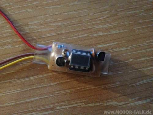

So, nach langer Wartezeit, hier mal Bilder vom fertigen Modul.
Bei Interesse einfach eine PN schreiben.🙂
Platine
Modul

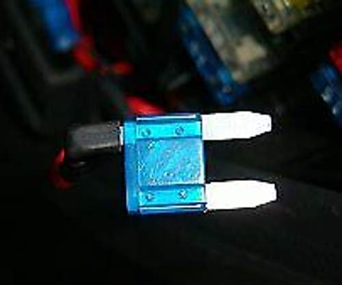

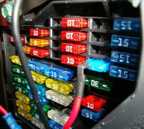

Hallo Stray Cat,
danke für Deine Rückmeldung. Das, was Du mit Deinem Steckereinsatz meinst versteh ich nicht ganz, aber ich denke, wenn man sehen würde, wie der Taster von "unten" aussieht ist es klar.
Mit Klemme 15 meinst Du Zündungsplus?
Was hälst Du von Sicherungen mit Abgriff um an Zündungsplus ranzukommen, siehe Bilder?
Zum Hintergrund meiner Fragerei allg., ich überlege mir nächstes Jahr den neuen A3 Sportback zu zulegen, da der wahrscheinl. in allen Motorvarianten (leider auch in die PS starken) diese Start-Stopp Auto. haben wird und ich kein Sympathisant dieser Funktion bin (die mir dann leider aufgedrückt wird), suche ich nach Lösungen diese permanent ausschalten zu können. Deine Last-Default Funktionalität sagt mir sehr zu! Im Internet habe ich gelesen, dass beim 1er BMW per SW ein Häkchen (Bit 0 -> 1 o. umgekehrt), eine Memory Fkt. aktivieren kann, die, genau die von Dir beschriebene Last-Default abbildet. Ich kann's nicht nachvollziehen, warum die Hersteller, das nicht Std.mäßig freigeben.
Das aber nur am Rande!
Ich glaube, dass der Adapater mind. genauso erfolgreich wird, wie Dein HA Adapter...! Es gibt noch mehr Autofahrer, die sich das nicht diktieren lassen möchten ;-)
Gruß The_Driver

@ The_Driver:
Zum Stecker: Ich meinte, dass ein zu entwickelndes Modul für die SSA genauso, wie das Modul für den HA, in die Anschlussleitung zwischen SSA-Taster und fahrzeugseitigem Anschlussstecker gesteckt werden müsste. An der Ausgangsanschlussleitung des SSA-Moduls muss demnach ein Steckergehäuse sitzen, dass in den SSA-Taster passt.
Dieses Steckergehäuse zu finden ist leicht, handelt es sich doch um das gleiche Gehäuse, dass auch auf dem fahrzeugeigenem SSA-Anschluss steckt.
Auf der Eingangsanschlussleitung des SSA-Moduls benötigt man nun ein Gehäuse, in das der Stecker des fahrzeugseitigen SSA-Anschlusses passt. Und genau das gibt es nicht. Zumindest nicht für das Vorfacelift -Modell, bei dem der SSA-Taster noch in der Mittelkonsole sitzt. Beim Facelift ist er ins Armaturenbrett gewandert.
Wie das beim neuen A3 aussieht, weiß ich nicht.
Alles in allem ist das oben genannte kein Hindernis für ein SSA-Modul, bedeutet halt nur einen erhöhten Verdrahtungsaufwand.
Zum Klemme 15 (Zündungs-Plus) Abgriff:
Sieh mal an. Man lernt nie aus. Sicheungen mit Abgriff kannte ich bis dato noch nicht. Danke für das Foto.🙂
Ich nutze allerdings lieber die entsprechenden Kontaktleitungen, die ich an freien Plätzen im Sicherungsträger einpinne.

ich habe zur Deaktivierung der SSA auch gerade ein Modul hier liegen, wird relativ simpel geschaltet - von der Funktion her gleich wie dein HH Modul
Zündungsplus
MASSE
Signal
Img-1497
Zündungsplus
MASSE
Signal
Das sieht doch auch ganz gut aus. Merkt sich denn Dein Modul auch den letzten Zustand des SSA-Tasters?
Also z.B., schaltet der Fahrer die SSA an, ist sie dann auch beim nächsten Neustart an? Oder wird die SSA von deinem Modul grundsätzlich bei jedem Neustart deaktiviert, was ja grundsätzlich nicht der Fuktion meines HAA-Moduls entspricht, da dieses ja ein "Gedächtnis" hat. 🙂
Wobei bei der SSA die Gedächtnisfunktion in den meisten Fällen eh nicht gewünscht wird, da die meisten Fahrer die SSA grundsätzlich eh nicht aktiv halten wollen.
Deine Schaltung ist ja sehr kompakt aufgebaut. Wie sieht es da mit den notwendigen Schutzmaßnahmen der Spannungsversorgung deiner Schaltung für den Betrieb im Kfz-Bordnetz aus?
nein kein "memory" nur beim starten eine deaktivierung - sprich schaltet der Fahrer während der fahrt wieder EIN ; bleibt sie EIN,
nach dem neustart- wirds wieder deaktiviert ...
ist relativ simpel gelöst.. Aber wie gesagt bisher nur auf dem tisch getestet und noch nicht im A6 A7 / A5 bisher verbaut ...
