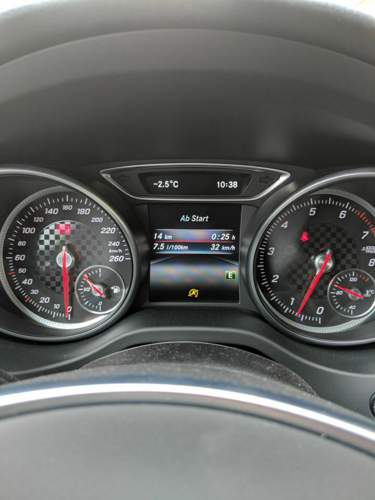

Konnte grade das hier schaffen ist halt nicht los momentan und konnte große teile 60kmh fahren
Habe Mal versucht mehr Gas beim beschleunigen zu geben und scheinbar macht das tatsächlich nen größeren Unterscheid
Beim 180er dürfte das relativ sinnlos sein !
Der 1,6l Motor hat eine Camtronic und steuert die Last über verschiedene ventielhübe der Einlassnockenwelle. Gibst du mehr Last wird die ander Nocke gewählt und der Verbrauch steigt.
Am sparsamsten ist der 180er Motor deshalb bei möglichst wenig Last !
Abgesehen davon werden die Lager deutlich weniger belastet was auch der Haltbarkeit dienlich ist 😉
