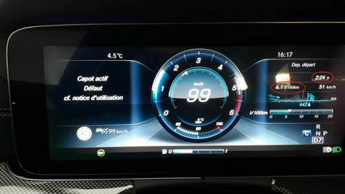

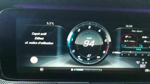

Hallo an euch,
Ich werde meinen Stein zum Gebäude bringen.
Bevor ich durchschnittlich 6,1 l / 100 km verbraucht habe, ein paar etwas mehr und ein paar Mal weniger.
Mein Rekord betrug 4,6 l / 100 km über 53 km, um zur Arbeit zu gelangen, und mein vollständiger Rekord betrug 5,6 / 100 km.
Das war vorher. Für diejenigen, die meinen Posten folgten, hatte ich die Anhängerkupplung und den DAB installiert, dann musste das Auto bei Mercedes in Deutschland codiert werden.
Dann habe ich angefangen, viel mehr zu verwenden. Als ich es dann nicht normal fand, ging ich zu meinem Händler in Frankreich und er sagte mir, dass ich das letzte Motor- und Getriebe-Update hatte.
Es wurde der Schluss gezogen, dass dies während meiner Überfahrt in Deutschland ohne Vorwarnung getan worden war, um die Kupplung und den DAB zu codieren.
Einige Monate später ging ich zurück zu meinem Händler, um das allerletzte Update zu veröffentlichen, das gerade herausgekommen war. Und jetzt ist es noch schlimmer. Mir wird erklärt, dass es sich um CO2-Emissionen und die Umwelt handelt. Danke Mercedes Dieselgate.
Früher war es ein 1,8-Tonnen-Kombi für nur 6,1 l / 100 km oder zwischen 1000 und 1100 km pro vollem Tank, und jetzt bin ich für die Umwelt im Durchschnitt bei 7,3 l / 100 km oder 800 bis 900 km pro vollem Tank. für das gleiche Auto, die gleichen Bedingungen und den gleichen Fahrer.
Siehe Fotos (ich habe versucht, die Getränke auf verschiedenen Fotos zu finden, die ich gemacht habe) von 1 bis 7 für meine alten Getränke und die folgenden für die neuen.
Wenn Sie nicht viel konsumieren, sollten Sie insbesondere die Verschmutzungsstandards nicht aktualisieren, da das Auto zusätzlich zum Verbrauch nicht mehr das gleiche Verhalten aufweist, weicher erscheint und der V max ist Rückgang (vorher auf einem kleinen Teil in Deutschland lag er bei 225 km / h (nicht lang genug, um mehr zu erreichen) und jetzt bei 213 km / h /
Ein großes Dankeschön MERCEDES

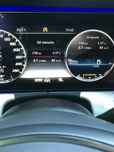

Rekord!
Ich fuhr so langsam, dass es hinter mir keinen Windschatten gab (50-80 km/h). Das Bremspedal brauchte ich nur zum Einparken.
E 220 d AT, knapp 30.000 km
3-9-auf-100-km
Nicht schlecht für eine E-Klasse als reiner Verbrenner. Wie lang war denn die gefahrene Strecke? Und war das komplett Start-Ziel?
So einen Verbrauch bekommt man allerdings unter guten Bedingungen auch noch mit einem 3.0 TDI hin (komplett Start-Ziel, keine Höhendifferenz zwischen Start und Ziel, reguläre Autobahnen und Straßen im Rhein-Main-Neckar Gebiet).
https://www.motor-talk.de/.../...sten-verbrauch-hier-t4001222.html?...
Da sollte für Deinen 220d also noch was drin sein... 😉

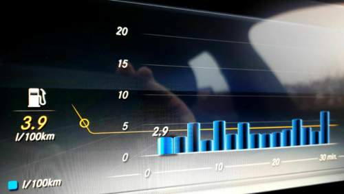

Unter 4 l/100km sind beim 220d mit Hinterradantrieb im E-Klasse T-Modell kein Problem Überland. Unter Nutzung des Drive Pilot auf 90km/h hinter dem LKW nach einer Beerdigung von Berlin nach Brandenburg waren es (inkl. Stadtautobahn und Fahrt vom Friedhof zu derselben) ganz, ganz niedrige 3.
Bei aktuellem Wetter (9°C) waren es heute morgen auf 8km (habe den Wagen warmgefahren) in der Stadt (200.000+ Einwohner, aber nix los) bei mir 5,3 l/100km.

Entschuldigung, die Fotos wurden nicht eingefügt
Mercedes sagt, Sie können nicht zurückkehren, aber glauben Sie, ein erfahrener Programmierer könnte eine alte Version der Programmierung neu installieren?
Kraftstoffverbrauch vor dem Update
+8
Ich kann mir nicht vorstellen, dass der auffällig höhere Verbrauch von der Software kommt. Mein Wagen ist vom Oktober 2018, also das letzte Modelljahr, und muss damit auch die letzte Software in den Steuergeräten haben -- und der Verbrauch ist ganz typisch wie bei anderen Besitzern.
Möglicherweise doch etwas kaputt an der Sensorik?
