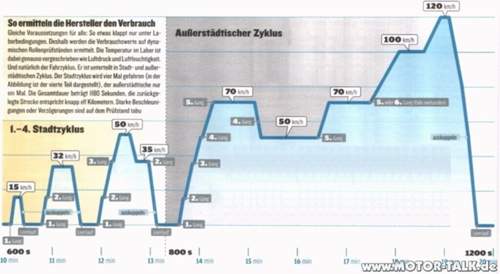

Es dürfte sich fast überall rum gesprochen haben wie die Werte aus den Prospekten ermitelt werden.
Im Anhang kann man sich die Art der Verbrauchsermittlung auf einem Rollenprüfstand anschauen, ob dieser der aktuelle ist entzieht sich meiner Kenntnis.
Soweit ich mich erinnere werden die Versuche bei einer Temperatur um 20°C in der Basisausstattung, ohne Klima, Radio oder sonstiger Verbraucher die den Kraftstoffverbrauch nach oben treiben könnten gefahren. Es werden ebenfalls häufige Kaltstarts wie Kurzsteckenfahrten dabei berücksichtigt.
Den Hinweis, dass zusätzliche Ausstattung zur Basis den Verbrauch erhöht findet jeder in der Betriebsanleitung.
Damit der TE ev. sein Recht bekommt und den Wagen wandeln oder gar abgeben kann muss eine dafür offiziell amtlich anerkannte Stelle (z.B. Tüv-Stationen die sich auf die Verbrauchsmessung spezialisiert haben) den Verbrauchsversuch durchführen (Zyklustest im Dateianhang) und der Kunde der vor Gericht klagt darf diesen auch bezahlen.
Wird sich dabei raus stellen dass der Verbrauch (wenn ich mich nicht irren sollte waren es zw. 7-10%) größer ausfällt als die Werksangabe kommt es oft zu einem Vergleich damit der Hersteller ev. nicht negativ in der Presse erwähnt wird.
Weitere mögliche Schritte wären wie bereits erwähnt Wandlung oder Fahrzeugrückgabe.

Test-zyklus-kurve-51581
