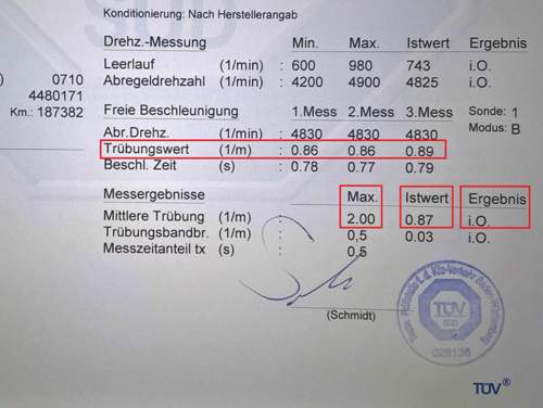

Hallo Rainer,
freut mich das deiner bestanden hat! Nein, ich meine mit den 0,8 nicht die Abweichung der einzelnen Messergebnisse zueinander sondern den Grenzwert. Und da liegt meinet immer extrem darüber (2,22, 1,5, 1,44....) und das trotz diverser Massnahmen... Und das tolle: meiner qualmt eigentlich überhaupt nicht.... Morgen gehts zur Katspülung und dann werden wir sehen.... werde berichten.
Lg
Tom
Hallo Tom,
hier mal meine Werte bei ca. 187.000 km, als man noch einen Ausdruck davon bekommen hat.
Also demnach sind Max. 2,0 noch erlaubt......
Reiner
