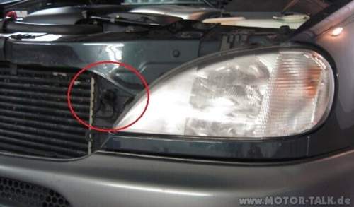

Der Sensor "Ansauglufttemperatur" befindet sich beim ML270 in Fahrtrichtung links im LLK und hat die elektrische Bezeichung "B17" sowie die Teilenummer (ersetzt in) A 006 153 20 28.
Nicht zu verwechseln mit Sensor "Ladedruck" B28 im Ausgang des LLK mit Teilenummer A 004 153 31 28.
Sensor-ansauglufttemperatur
