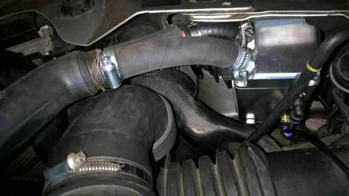

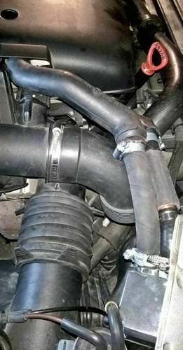

Hier mal ein paar Bilder zum Einbau.
Denke der LLk wird noch eine Zeit lang Öl liefern, aber das muss man mal sehen, ob das nach einer längeren Fahrt nicht alles von alleine rauskommt.
Bzw. wenn nicht, dann soll's halt drin bleiben.......
Reiner

Meinst du mit "Heizung" den doppelwandigen Gummischlauch, der evtl. das Abkühlen des Ölnebels verhindern soll?
Also ich habe, wie man auf den Bildern sieht den Originalschlauch verwendet und mit einem etwa 12 mm langen Ölschlauch (innen 16 mm und außen 24 mm Durchmesser) bis zum Catch Can Einlass verlängert.
Die Catch Can besteht absichtlich aus 100% Aluminium um das Ölnebelgemisch absichtlich abzukühlen, so dass das Öl zu größeren Tropfen kondensiert und abgeschieden werden kann.
Am Auslass der Catch Can folgt dann ein weiteres kurzes Stück "Bastelschlauch" um dann wieder in einen zweiten, gekauften Originalschlauch (leicht modifiziert, damit er von der Richtung her passt) in der originalen Stelle am Saugrohr vor dem Turbolader zu münden.
Ansonsten sehe ich da keine extra Heizung......
Interessant ist es natürlich, wie das Ganze bei tiefen Temperaturen im Winter noch funktioniert, oder ob alles zufriert und im Kurbelgehäuße ein Überdruck entsteht und z.B. der Ölmessstab herausgedrückt wird, um den Druck abbauen zu können.
Aber bei einem Diesel wird da wohl nicht so viel Wasser, welches gefrieren kann, im Ölnebel sein, wie beim Benziner.
Außerdem verwenden wohl einige Autofahrer eine solche Catch Can und ich habe noch nichts Negatives in dieser Richtung gelesen.
Also wie gesagt, ich berichte mal in ein paar Wochen, wie/ob das Ganze funktioniert.
Reiner

So, habe gerade eine längere Fahrt mit einigen Volllastanteilen hinter mir (bis max 180 km/h lt Tacho - mehr wollte ich jetzt erst mal nicht probieren).
Alles scheint trocken am Ansaugkrümmer zu sein.
Motorraum ist recht warm, die Catch Can hat gefühlt maximal 40 - 45°C -->Alu gibt die Wärme doch recht schnell an die Umgebung ab. An der Stelle, wo ich die Catch Can platziert habe (direkt hinter dem Scheinwerfer) ist wohl während der Fahrt auch recht gut belüftet bzw. gekühlt --> Verbessert die Kondensation des Ölnebels zu Öltropfen, welche abgeschieden werden können.
Ölmessstab ist auch drin geblieben d.h. der "Widerstand" der modifizierten Catch Can scheint auch nicht all zu hoch zu sein.
Mal sehn, wie es sich in nächster Zeit weiter verhält - bis jetzt bin ich sehr zufrieden.....
Reiner

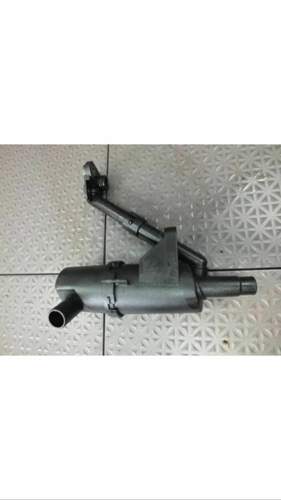

Ich hatte diesen noch in der engeren Auswahl, weil er relativ klein ist und gut am ML 270 anzubringen wäre. Man könnte dann auch ein Auffang reservoir unten anbringen, inkl. Ablass.
Dieser stammt von einem Porsche Boxter(Benziner), aber die Porsche fahrer haben auch nur schlechtes über den zu berichten, da er ebenfalls zuviel öl mit durchlässt.
Wie du schon sagst, das Aluminum ist scheinbar ausschlaggebend für eine verbesserrung.
Ich werde mir auch mal deinen bestellen und eventuell eine destilllationsspirale und/oder Schwebestofffilter einbauen.
MfG, Tom.

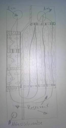

hier mal der grobe Aufbau, "meiner" Oil Catch Can.
links die Kondensationsstrecke mit Alu Lochblech, unten das Reservoir mit Ablassschraube, rechts die Edelstahlwolle als Filter mit Alu Lochblech von oben und unten abgedeckt.
In der Mitte ein Alu Trennblech, welches Ein- und Ausgang trennt.
Reiner
